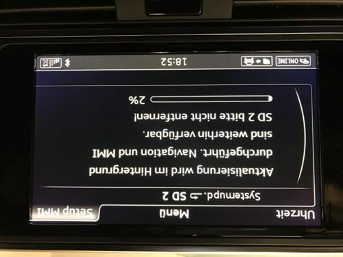

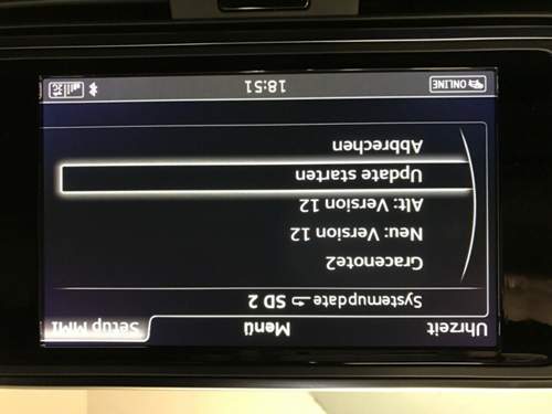

Hallo zusammen
Ich habe das Update nun Testweise installiert bekommen.
Seit zwei Tagen konnte ich keinen Fehler mehr feststellen, scheint also zu klappen! Ich werde hier nochmals berichten in ein/zwei Wochen.

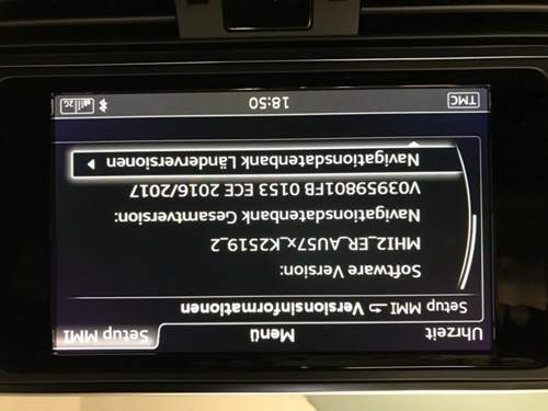

Was ich seltsam fand:
Das MMI hat immer noch die gleiche Version wie vor dem Update! (siehe Foto)
Das Update von Gracenote2 war eigentlich gar kein Update, den ich hatte die Version 12 ja schon drauf, denke dieses mal ist die Version einfach ohne Fehler!?!
