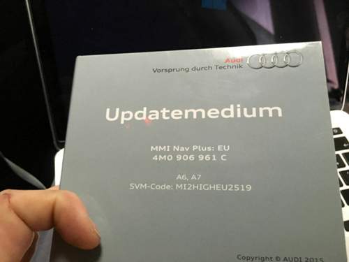

habe aufgrund diverser Probleme mit dem FL MMI Touch ein Update bekommen.
Aktuelle Version: MH12_ER_A57x_K2519_2
Jetzt ist mir schon aufgefallen das es hier und da neue Funktionen gibt.
Hat jemand ne Idee wo man die Änderungen genau herbekommt?
Kurz ein paar (erste) Infos zur Feldaktion 91U7:
Diese betrifft nach bisherigem Kenntnisstand alle Audi Fahrzeuge mit MIB1, MIB2 und MIB Scale Infotainment. Also beginnend mit dem A3 8V ab MJ. 2013 über 4G FL aufwärts bis hin zum aktuellen B9.
Es handelt sich dabei nicht um ein Update sondern lediglich um einen Patch der vorhandenen FW Version, der durch das Voranstellen des Buchstabens "S" vor die eigentliche Versionsnummer, statt wie bisher "P" für Produktions-Release oder "K" für eine Kundendienst Release, kenntlich gemacht wird. Das Aufspielen dieses Patches dauert nur wenige Sekunden und führt auch zur Anzeige einer höheren SW Teilenummer (Suffix) bei Abfragen derselben mit VCDS etc.
Sinn und Zweck ist vermutlich die Vermeidung eines Fehlers, der offenbar bei einigen, wenigen Fahrzeugen und Konfigurationen zu einem plötzlichen Einsetzen der vollen Audio-Wiedergabe-Lautstärke des MMI geführt hat.
Da es wohl auch bereits solche Fälle in USA gegeben hat und dort regelmäßig zu hohen Schadenersatzforderungen über die Produkthaftung führt, hat man die Aktion in allen Vertriebsregionen priorisiert aufgelegt.
Da bei dieser Aktion keinerlei andere Softwareteile verändert werden, sind andere Verbesserungen oder gar Fehlerbehebungen eher zufällig oder einfach Placebos.
Sollte jemand weitere oder tiefer gehende Infos haben, gerne her damit.

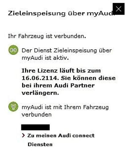

@Scotty18 schrieb am 14. Juli 2016 um 13:47:18 Uhr:
geht der rest online? apps etc? Google earth ?
Wetter, Tankinfo, usw. sind OK. Mir fehlen aber z. B. meine Zieleinspeisung über myAudi, eben alles was nur per Login geht.
Mmi-verbunden

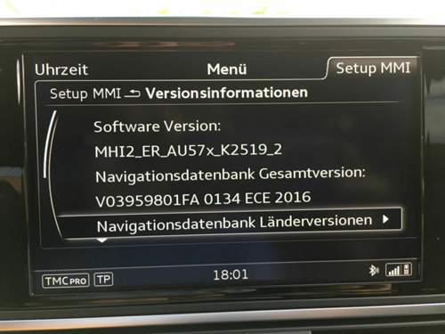

was für eine Update Version ist überhaupt die fehlerhafte?
Am unteren Bild sind drei Versionen.
Die erste ist von meinen A7, BJ Jänner 2015. Funktioniert alles einwandfrei.
Die 2. von einen A6 Bj 2016.
Und die dritte von einen aktuellen A6 Modell 2017!
Hätte nämlich auch eine Rückholaktion MMI.
Habe aber erst Service Termin Jänner 2017.
Hoffe, das bis dort hin alles geklärt ist.
P= ab werk drauf Produkion
und
K= Kundenupdate
Meiner war gestern in der Werkstatt.
MMI-Update und neue Navi Antenne bekommen.
Bild wurde eben aufgenommen.
160715-mmi
das ist immer noch das "problem" update
Img-3004
für was steht den das "_2" am Ende?
