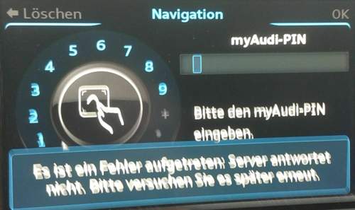

Hallo, ich habe nun auch das “tolle“ Zwangsupdate bekommen.
Das Ergebnis: Ich kann mich nicht mal mehr mit meiner PIN einloggen. Weder bei Connect noch über das Navi. Dort steht dann lapidar, Es ist ein Fehler aufgetreten. Toll. Auf der Audi-Homepage steht aber weiterhin, mein Audi wäre verbunden.
Der Freundliche hat auch keinen Rat und der Audi-“Kundenservice“ reagiert weder auf E-Mails noch erfolgt der versprochene Rückruf.
Vor dem Update ging alles Einwandfrei.
Ich liebe Vorsprung durch Technik. :mad:
Mmi
alles mal auf werkseinstellung zurück gesetzt?
@Scotty18 schrieb am 14. Juli 2016 um 13:20:52 Uhr:
Jawohl, hat sogar der :) gemacht.
Was könnte dies beim Einloggen denn verändern? Gehen dabei, wie bei mir, eigentlich regelmäßig Daten verloren? Wie sagt man: Ändere nie ein laufendes System. Aber bei einem Zwangsupdate ? ? ?
So langsam habe ich keine Lust mehr auf Audi bzw. den VW-Konzern. Immer wieder nur Theater.
Oder hat mein MMI eine Hardwaremacke? :confused:
liegt am Update das ist allgemein bekannt das es Fehlerhaft ist
Aber ich habe noch nicht gehört, dass man sich nicht mal mehr einloggen kann.
geht der rest online? apps etc? Google earth ?
