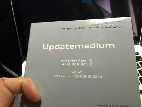

diese hier
2519 am ende
Img-3004
@Scotty18 schrieb am 29. Juni 2016 um 18:35:07 Uhr:
diese hier
2519 am ende
Dann müsste man auch bei den späteren MJ2016 Mirrorlink und Carplay irgendwie aktivieren können, ohne Smartphone Interface (MJ2017) explizit bestellt zu haben 😁 Muss ja dann schon auf dieser CD mit drauf sein.

bei denen die das "Face-Facelift" mit der neue Unit drin haben "Könnte" die HW verbaut sein
bei den "alten" Facelifts nicht
