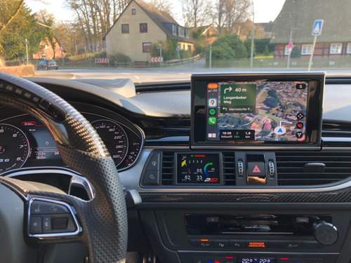

Biete das in Hamburg an. Alternativ auch per Post. Update auf 2022/2023 + CarPlay (ab FL)
