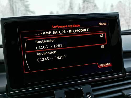

Mein S7 11/2014 hatte S0031, ich habe auf K3663_1 AIO (offline) aktualisiert, B&O-Update ausgeschlossen (B&O-Update wäre von v1165/v1245 auf v1285/1429, Bootloader/Anwendung).
Alles ist in Ordnung, jetzt habe ich Subwoofer-Lautstärkeregler & Carplay/AA. (Der B&O-Verstärker muss nicht aktualisiert werden, um die Subwoofer-Steuerung zu erhalten.)
Ich habe also noch die originale B&O Verstärkerversion v1165/v1245 mit den originalen Soundparametern.
Das neueste offizielle Update für mein Auto ist K2589 (mit B&O-Update auf v1246/v1376).
Ist der Soundparameter spezifisch für die Softwareversion des B&O-Verstärkers (bestimmt durch die MMI-Firmwareversion)? (Natürlich wirken sich die Ausstattungen wie Schiebedach aus, daher sollte SVM verwendet werden, um die Soundparameter herunterzuladen.)
Wenn ich also den neuesten Sound für mein Auto haben möchte, sollten die folgenden Schritte durchgeführt werden?
1) Aktualisieren Sie zuerst den B&O-Verstärker auf Version v1246/v1376 mit Dateien aus der K2589-Firmware.
2) Verwenden Sie den SVM-Code für das K2589-Update (MHI2ER2589), um service42 zu informieren, dass mein B&O-Verstärker vom MMI-Update K2589 auf v1246/v1376 aktualisiert wurde.
3) Holen Sie sich die Soundparameter von ODIS (wenn der SVM MHI2ER2589 den Parameterdownload nicht auslöst).
4) Führen Sie den ANC-Selbsttest in ODIS durch (spezifisch für S6/S7 mit 4 zusätzlichen Mikrofonen im Dachhimmel).
(Wenn die Soundparameter nicht spezifisch für die B&O-Verstärkerversion sind, könnte ich den B&O-Verstärker einfach auf die neueste Version v1285/1429 von K3663 aktualisieren und dann meine ursprünglichen Soundparameter mit ODIS herunterladen.)
B&O Verstärker K3663 Update
Wenn Du eh die Möglichkeit hast die Parameter selber zu setzen, warum machst dann so ein Umstand?
Ob die Parameter auch auf die MMI FW abgestimmt sind, kann ich auch nur raten, aber wenn ich logisch nachdenke und Du nun den Sub Regler über die aktuelle MMI FW erhalten hast, sollte diese neuer Einstellmöglichkeit wohl auch in den Parametern berücksichtigt werden.
Da ich das allerdings immer mit VCP mache und da der Container für die Parameter schon recht lange der selbe ist, gehe ich wiederum davon aus, dass sich an den Parametern nichts geändert hat, somit mach Update und flash die B&O Parameter.
Beim B&O bin ich mir nicht mal sicher, ob das wie das BOSE überhaupt die Parameter nach nem Update verliert, da es hier unterschiedliche Aussagen dazu gibt und ich "nur" BOSE habe.
