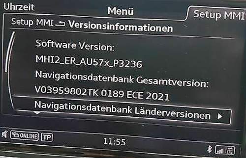

Hallo, wenn wir schon bei Versionen sind:
Kann man beiliegend gezeigte Firmware P3236 eines A6-4G aus 11/2016 updaten und warum sollte man dies tun? Änderungen?
(Navi-Datenstand ist inzwischen 2021/2022...)
Danke...
Navi-version
Kein detailierter Changelog bekannt...
Letzstand der FW aktuell wäre die K3663
Abstürze CarPlay etc. optimiert … ein Beispiel

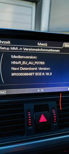

Hey... Auch wenn ich kein FL Modell habe würde ich trotzdem gerne wissen ob mir wer weiterhelfen kann. Ich habe einen A6 BJ2012 mit großem MMI und würde gerne das MMI selbst und das Kartenmaterial updaten. Kommt zufällig jemand aus dem Raum Bielefeld/Bad Salzuflen oder Umgebung der mir dabei helfen könnte? Anbei die Versionen die aktuell installiert sind. VG

@Sushibomba schrieb am 1. Juli 2021 um 15:23:08 Uhr:

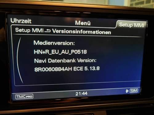

Hallo.
Habe zwar keinen FL sondern BJ. 2014 mit großem MMI und hätte gerne ein Update und Neuses Kartenmaterial.
Kann es selbst Updaten.
Bräuchte nur die Daten auf SD Karte. Oder wer kommt aus dem Ruhrgebiet Raum Duisburg/Oberhausen ?
Vielleicht kann ja einer helfen
du hast ein vor FL ; hier gehts ums Facelift
