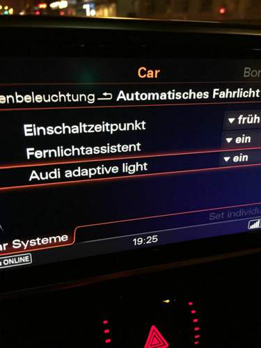

habe momentan die LED-Scheinwerfer im A3 die in Verbindung mit Audi Connect und GPS vom MMI das Abbiegelicht in beide Richtungen anschalten. Beim A6 ist dieser Anwendungsfall im Konfigurator nur mit dem Matrix-LED erwaehnt - heisst das, dass die "Standard-LEDs" das nicht koennen?

Das kann mein derzeitiger A6 VFL in Verbindung mit Navi max auch schon mit Xenon.
@Auducati schrieb am 21. Januar 2015 um 18:18:04 Uhr:
beim vor FL läuft dein LED nicht kartenbasierend
erst ab MMI im Facelift mit dem MIB2 ist es generell möglich!

Alles Lüge: schon im VFL mit großem Navi und Adaptive Light System wird das Licht nach GPS gesteuert. So auch im Prospekt zu lesen. Fährt man an eine Kreuzung hin, ohne Lenkbewegung, wird im Vorfeld das Kreuzungslicht aktiviert -tausendmal erlebt.
Also bitte nicht raten oder Märchen erzählen - ein gutes Forum lebt von qualifizierten Antworten und nicht vom Schreiben um jeden Preis. Sorry, aber so führen Anfragen zu mehr Verwirrung, aufgeplusterten und seitenlangen Threads und das Ziel, schnelle und qualifiziert Antwort zu erhalten ist dahin...

du hattest recht- das war mir wirklich neu das es dies auf Plattform vom 4G gibt
Zitat aus dem SSP :
Kreuzungslicht
Bei Fahrzeugen mit Navigationssystem wird zusätzlich die Licht- funktion „Kreuzungslicht“ angeboten. Das Kreuzungslicht wird durch das Einschalten der beiden statischen Abbiegelichter reali- siert. Es hilft an Kreuzungen, seitlich gelegene Gefahren besser zu erkennen. Es wird rechtzeitig vor dem Erreichen der Kreuzung eingeschaltet.
Das Kreuzungslicht leuchtet immer in Verbindung mit einem weite- ren Licht. Es wird bei Fahrten in der Stadt zusammen mit dem Stadtlicht (siehe rechte Grafik) sowie bei Fahrten auf Landstraßen bis 60 km/h zusammen mit dem Landstraßenlicht eingeschaltet.

Euer A7 hat doch auch LED und nicht Xenon - oder?
LED ja ...
Deswegen kannste es ja auch nicht gemerkt haben, weil es eben nur bei Xenon mit adaptive light ist ...
... - also hatte ich doch recht (bezogen auf LED)
XENON mit Adaptive Light
hat das Kreuzungslicht (gut das war mir erstmal neu)
LED
kein Kreuzungslicht und auch keine karten basierendes Abbiegelicht!
und darum ging es bei der Eingangsfrage...
ab Facelift mit Matrix sieht es dann wieder anders aus
kann ich so bestätigen....gerade Probefahrt gemacht.....bei LED Scheinwerfern kein Kreuzungslicht....ist allerdings in der Anleitung falsch beschrieben
zumal das abbieglicht bei LED als "adaptive light" im mmi auftaucht
