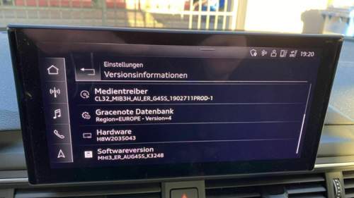

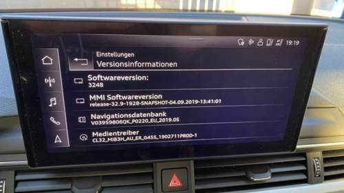

Was habt Ihr momentan für Versionsstände im MMI (FL2020)?

Bei mir ist alles exakt gleich.
PS: Auf Nachfrage bei Audi warum mir in my.audi.com die falschen Karten zum downloaden angeboten werden kam die Antwort: es gäbe keine neuen Karten für das MIB3. Auf meinen Hinweis, dass ein A6 den Kartenstand auf 02.2020 hat und wie das ein kann, kam keine Antwort mehr...
Danke für die Info, ja die Antwort habe ich heute auch in der Werkstatt bekommen.

Hab den 2020er A4 mit 3248 Software heute erhalten. Soweit scheint alles zu funktionieren. Als Hauptnutzer bin ich auch angemeldet, war aber nicht ganz flüssig der Prozess. Erstzulassung 28.1.2020. Mal weiter testen und Ziele senden aus der MyAudi App. 2 sind vorhin angekommen. CarPlay funktioniert soweit ebenfalls.

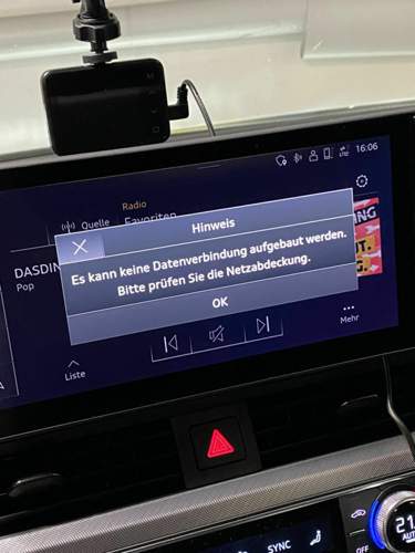

Seit ein paar Tagen:
4a900a0a-03e2-4d9f-98b9-4e8ecfdbfc1f
aber LTE Verbindung hat er doch? Komisch...
Die Meldung das keine Datenverbindung besteht hatte ich vor dem Update genau 1 Mal. Das scheint eher mit dem Provider zusammenzuhängen. Mich nervt eh, dass er nicht einfach die Datenverbindung von meinem Handy nutzen kann - so wie es die ganzen Jahre ging. Eine verschlimmbesserung...

@Rafael [DO] schrieb am 15. April 2020 um 16:19:22 Uhr:
Das Problem bestand bei mir Ende Dezember und ich habe es nur durch eine Eskalation bei Audi gelöst bekommen. Meiner hatte sich komplett aufgehangen und es ging nichts mehr. Irgend wann war alles wieder ok und es konnte mir natürlich keiner sagen woran es lag.
Eskalation bei Audi?? Beim Händler oder an der Hotline?
@petenewfarmer schrieb am 15. April 2020 um 16:35:06 Uhr:
LTE Verbindung sagt nichts aus, über die Mobile Daten Verbindung.
Es besteht nur eine Verbindung ins Mobile Netz.
