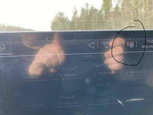

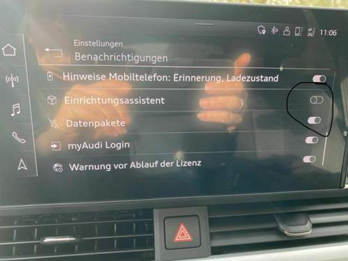

Habe eine Frage zum MMI Connect. Hab alles korrekt eingerichtet, auch Nutzer etc.
Funktioniert auch das meiste wie gewünscht, die Bugs sind ja bekannt.
Was mich aber massiv nervt, jeden morgen kommt der Einrichtungsassistent. Wie werde ich den los? ;-)
Dazu müsstest du komplett Durchlaufen den Assistenten.
Am Ende kommt dann willkommen. Danach kommt der Assistent nicht mehr.
Von oben nach unten ziehen, dann rechts auf Zahnrad dann kannst den Einrichtungsassistenten ausschalten

Danke, das merkwürdige ist ja, dass eigentlich alles finalisiert ist und die Meldung trotzdem immer kommt. Aber so werde ich sie los, danke dafür!
