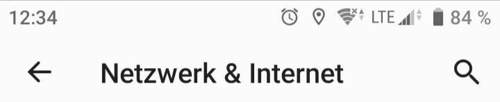

nein, es gibt die Option mobile Daten verwenden wenn kein Internet per WiFi zur Verfügung steht. Schon seit Android 7, meine ich. Funktioniert bei mir seit fast 2 Jahren B9 Besitz ohne Probleme.
Ich muss auch keiner App fix die Art der Verbindung zuweisen, wird automatisch gewählt. Hab Android 9...
@steel234 schrieb am 22. Februar 2020 um 12:22:46 Uhr:
Genau so ist es.
Das schaut dann so aus.
WLAN ist verbunden, hat aber kein Internet.
Deshalb zieht sich das Handy es über die mobilen Daten.
Die Option ist unter WLAN... "zu mobilen Daten wechseln"... Danke für den Tipp.
