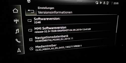

Die seit Mitte Dezember (Hörensagen!) gebauten 2020er haben bereits die 11.2019er Kartenversion installiert. Dort ist ja auch eine neuere Software Version drin, bei der (angeblich!) mehr funktioniert. Wenn ich mit meinem Mid-Oktober gebauten FL auf die Online Update Funktion gehen, findet er keine Updates und zeigt auch keine Benachrichtigung an. Unter my.audi.com finde ich seit ein paar Tagen überaupt keine Fahrzeug bezogenen Daten mehr...

Ja mib3, habe schließlich gestern meinen FL abgeholt.
ja, die neuen haben die neuen Karten und auch einen neueren Softwarestand. Vermutlich werden da auch die Updates funktionieren...

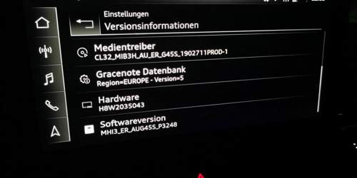

also hier, Software Stand Auslieferung 11/2019, geht definitiv kein OnlineUpdate. Das System verlangt sofort einen USB Stick. Aber es ist schön zu hören, dass die Softwareentwicklung zumindest schon einen kleinen Schritt vorangekommen ist.
Frage an die Leute mit neuesten Software-Stand: geht bei euch das Umbenennen der Favoriten im Navi? Könnt ihr Spritpreise online checken?
