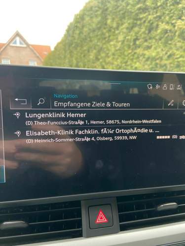

Ihr könnt also aus der Audi App oder Google-Maps Ziele an das Fahrzeug senden und dort auch im Navi abrufen???
Nein, aber das hat nichts mit den gravierenden grundsätzlichen Problemen zu tun die andere Nutzer hier berichten. Ich denke mal nicht das jemand schon soweit ist sein Auto zurückgeben zu wollen wegen so einer Kleinigkeit.
Meine Aussage "es funktioniert alles" bezieht sich auf die alltäglichen Dinge. Eine Adresse über die App zu senden werte ich nicht als "alltagsnötig". Das habe ich in 10 Sekunden mit der Spracheingabe erledigt.
... die Spracheingabe funktioniert bei mir z.B. gar nicht! Egal, was ich sage, die Treffer sind immer absolut obskur. Verkehrsinfo, also die „Online“ Anzeige, geht oft Stunden/Tagelang nicht. Die eingestellten Temp der Heizung verändern sich selbstständig, manchmal 2x am Tag. Die Zielsendenfunktion ist für ins aber sehr wichtig, weil wir oft spontan beim Essen die nächsten Ziele festlegen. Also insgesamt schon keine Kleinigkeiten ... zumal beim 2 Jahre alten A3 alles prima funktioniert, nur auf Grund der guten Erfahrungen habe ich den A4 gekauft.
ich glaube wir reden hier von zwei verschiedenen Dingen. Dass Verkehr online immer nur sporadisch funktioniert, hat nichts mit dem anstehenden Software Update zu tun, auch nicht mit dem Zurücksetzen auf Werkseinstellungen beim MMI. Das liegt einzig und allein, das hat mir Audi auch schon bestätigt, an den mangelhaften Servern beim neuen Dienstleister. Das gilt auch für die Darstellung der Satellitenoptik. Das ist das, was mich am meisten nervt. Ich bin viel unterwegs und bin daher auf genau Verkehrsvorhersage angewiesen.
Stimmt, das empfangen von Google Maps Zielen geht auch nicht.
Die müssten doch dann im Menüpunkt neben „ letzte Ziele“ und „Favoriten“ zu finden sein, oder?
Ja wirklich jedesmal wie im Anhang
KRASS
Also du meinst einmal auf Werseinstellung stellen?
Kannst Du deine SW Version posten?
@wavemaster18 schrieb am 8. Februar 2020 um 10:17:25 Uhr:
@mp37c4 schrieb am 8. Februar 2020 um 00:29:51 Uhr:
