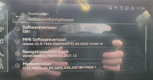

Mir ist glaube noch eine Änderung aufgefallen oder ich hab nie drauf geachtet?? wäre interessant was die Leute mit der Version 3281 unter drunter sagen.
Bei LTE ist jetzt ein+ Zeichen dazu gekommen.
20220918
Das Plus zeigt doch nur gerade eine 5g Verbindung an.
Das habe ich mit dem 3281 auch.
Wäre mir neu das Das facelift schon 5G u unterstützt
Ohne mich auf 5G festzulegen hat die 3281 das + Zeichen.
Im Anhang ein Fotos aus 12/2021.
20211223
Nope. Kein 5G: https://de.m.wikipedia.org/wiki/LTE-Advanced
Für 5G müsste schon ein anderes Modem verbaut sein. Das geht (leider) nicht per SW Update!!! ;)
Wäre aber schön z.B. auf meinem Handy... :)
Gruß, maxx
LTE+ = 4G mit höherer Datenübertragungsrate
