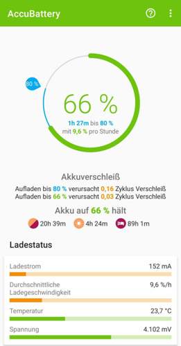

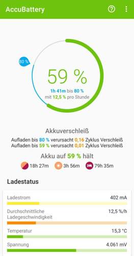

Also bei mir kommen im Schnitt auch nur ca. 150 mA aus der USB-C Buchse am OnePlus 7T an.
Kurz geht der Peak mal auf 400 mA aber das ist nur ganz kurz. Sobald eine App (wie Android Auto) gestartet wird bricht der Strom sogar ins negative ein und es wird entladen!
Das ist definitiv keine tolle Laderate und dass da so wenig raus kommt hätte ich auch nicht gedacht...
Evtl. ist die Leistung begrenzt, damit man mit induktiven Laden den Akku nicht überfordert (ist bei mir aber deaktiviert) oder es ist einfach Seitens Audi kein Lademanagement integriert worden, auf jeden Fall ist es ziemlich schwach für "Vorsprung durch Technik"!
Gruß, maxx

Ich nutzte den USB A Anschluss vorne in der mittenkonsole mit iPhone 8 und AirPlay. Das Handy wird währenddessen gut und schnell geladen..
Der USB C Anschluss in der Armlehne habe ich noch nicht probiert weil ich dafür kein Kabel habe.
Schlechte Ladeleistungen können auch vom Kabel bzw. dessen schlechten Steckern kommen. Das Problem hatte ich schon beim Ladegerät für die Steckdose.
Ja. Oder von der schlechten Leistung der USB-C Buchse... 😉
Ich nutze immer die USB-C Buchse unter der Armlehne für mein Galaxy A5 - lädt zwar nicht rasend schnell aber nach 2h ist es voll wenn es vorher leer war, d.h. der Akku lädt mit 0,5C. Das ist für billige Ladegeräte normal - dementsprechend hab ich mir noch nie Gedanken drum gemacht..

danke für dein Feedback. Leider sehr ernüchternd.
Dann bleibt uns/mir nur die USB-A Buchse. Ist halt schade weil es sowieso nur eine USB-A Buchse gibt 🙁
Hab heute nochmals mit einem Huawei P10 getestet. Das läd zwar recht gut, aber immernoch sehr wenig - ca 400mA.
Ich kann mir aber nicht vorstellen, dass die USB-C Buchse auf 500mA limitiert sein soll. USB-C ist standardmäßig mit 5V/3A spezifiziert, mit Powerdelivery weitaus mehr...
Kabel schließe ich aus. Das "teure" Markenkabel liefert sogar 65Watt wenn ich's für den Dell Laptop nutze.
Spezifiziert ja, trotzdem ist nicht immer alles aktiv. USB-C ist nicht immer USB-C volles Haus.
Mein Sohn hängt sein IPhone 7 immer an den USB-C und es lädt gefühlt super schnell, obwohl mein Xs Max in der Phonebox liegt und dort ebenfalls ohne Kabel geladen wird.
Der aus meiner Sicht wesentliche Unterschied, ist eventuell das Kabel?
Wir haben damals bei der Abholung in Neckarsulm das Original Audi Lightning auf USB-C erworben, weil sein Handy fast leer war und der Heimweg noch anstand.
Sieht übrigens mit seiner roten Textilumwicklung recht stylisch aus. 😉
Der Preis ist leider „jenseits von Gut und Böse“.
