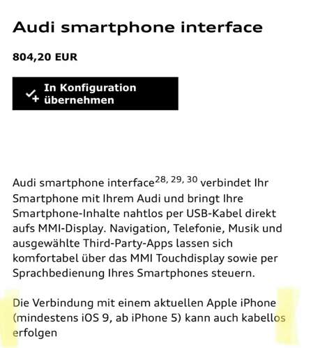

Apple Carplay geht aber immer noch nur über Kabel und nicht drahtlos.
***Mod Edit: Quote repariert.
MfG
DJ BlackEagle | MT-Team***
@Underkill schrieb am 3. Juli 2020 um 11:27:32 Uhr:
Funktioniert wohl erst mit FL Fahrzeugen im Modelljahr 2021 oder mit deren Softwareversion, die es mutmaßlich jetzt noch nicht gibt.

... für den A5 FL stand das so schon im Nov. 2019 in der PL und lt. der Hotline soll es auch gehen, wenn da nicht die ganzen Softwareprobleme wären...

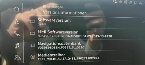

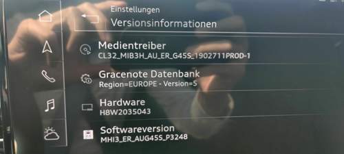

Heute Auto wieder abgeholt. 2 Updates wurden eingespielt, das eine war dafür, dass die MyAudi App wieder Kontakt zum Fzg bekommt und das andere mir unbekannt, sollte irgend ein ganz neues Update gewesen sein. :rolleyes:
Zumindest von den Versionen hat sich nichts zu vorher geändert, hasltte ich auch noch mal fotografiert.
hat denn schon jemand die 3281 drauf oder ist die nur ein Gerücht?
Hatte auch auf die Version gehofft aber bisher auch nirgends was von gehört/gesehen. Ob der Anmeldefehler weg ist werd ich übrigens noch berichten, nutze bisher -weiter- vor Zündung betätigen.
das ist halt die große Frage, ob es die genannte Version schon aufspielfertig gibt?
