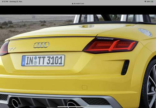

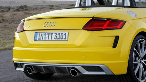

Mir gefällt der heckdiffusor vom facelift viel besser weil er einfach viel sportlicher aussieht (Bild ist im Anhang )
Der Diffusor selbst ist kein Problem den hätte ich schon gefunden, dennoch bin ich immer noch auf der Suche na den blenden links/rechts
Kann mir hier vielleicht einer weiterhelfen wo ich diese finden könnte ?
Vielen Dank schonmal bin über jeden Hinweis dankbar !

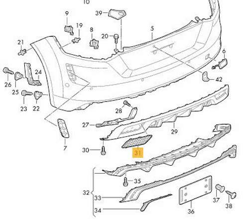

Müsste die Blende auf dem Bild sein. Kostet 60€ pro Seite. Teilenummern: 8S0 807 833 C und 8S0 807 834
Danke für die schnelle Antwort :)

Bezweifel das der Diffusor "Plu&play" auf den VFL passt... Der vom Facelift wirkt viel breiter.
So ist es! Die Blende des FL ist breiter als beim VFL. „Mixen“ funktioniert in diesem Fall also nicht.

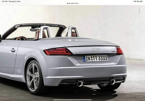

Hallo.
Passt der Heckdiffusor auch am 20 Jahre Sondermodell? Beim Sondermodell sollten die endrohre ja etwas dicker ausfallen.
Es geht um den 8S0807521DY9B Diffusor -> https://www.ebay.de/.../382978622461?...
[Von Motor-Talk aus dem Thema 'Austausch Heckdiffusor' überführt.]
Ja passt.
