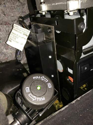

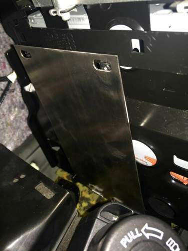

Hab nach langer Zeit nun auch geschafft das Ding zu befestigen.
Grundplatte ist aus Edelstahl nach Abmessung vom Original DAB Tuner gefertigt und kann somit an den original Halterungen / Löchern befestigt werden.
