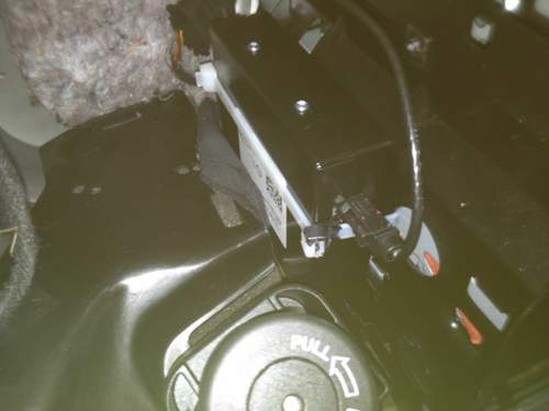

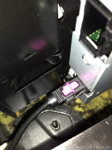

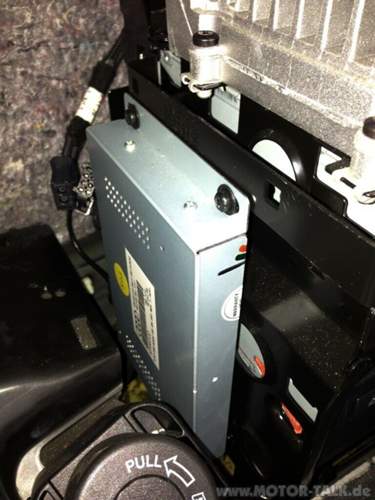

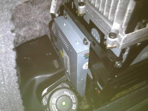

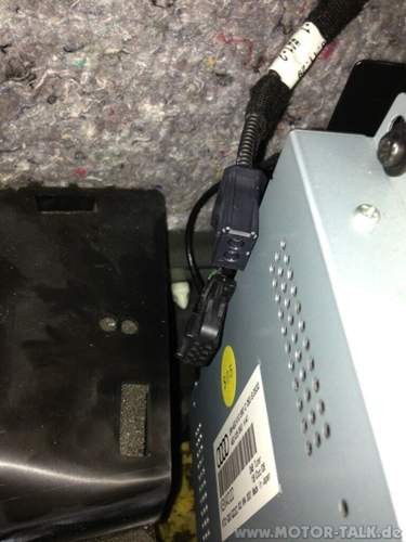

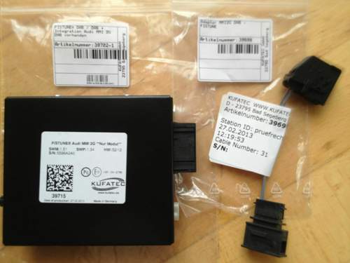

so das DAB+ Modul ist nun Verbaut.
Dauer: 45min.
Einbau: der Ausbau des alten DAB Modules war echt einfach. Die zwei obigen Schrauben ausschrauben. Modul vorsichtig nach oben ziehen oder vorher die Kabel vorher lösen. Ich habe mich für die Erste Variante, da ich die Verschließung der Kabel nicht kannte. Das Abstecken des Antennenkabels war etwas umständlich da normalerweise die Klipse gedrückt werden. Hier muss der Verschluss ausgehebelt werden. Nun kam das knifflige an der ganzen Sache. Das Modul so zu Positionierten das alle Kabel ohne Knicke angeschlossen werden kann. Dies ist etwas ungeschickt (mehr dazu im Fazit). Ich musste also hinter dem Mediarack die Kabelverklebung aufschneiden um auch noch die letzten Millimeter des Antennenkabels frei zu bekommen. Als dies erledigt war habe ich das Modul vorläufig mit einem Kabelbinder befestigt. Dies sollte für eine 2 Monatige Test Phase genügen. Danach werde ich mir wohl etwas Spezielles einfallen lasse. ?
Test: Der erste versuchtet ging problemlos. Sendersuchlauf und das Modul verrichtet seinen Dienst.
Der Radiotext mit titelanzeige funktioniert ebenfalls. Allerdings wie schon erwähnt ohne die DAB Slideshow. Dies stört mich nicht, da ich während der Fahrt eh mehr auf die Spezialagenten auf der Straße schauen muss als auf die Slideshow am Monitor.
Fazit: Bei dem Kufatec Modul liegt meiner Meinung nach ein Konstruktionsfehler vor. Das Antennenmodul sollte auf derselben Seite liegen wie der Strom- und Lichtleiteranschluss. Das Modul könnte dadurch etwas Länger werden was allerdings nicht schlimm ist. Da zumindest bei mir das Modul an dieselbe stellte verbaut werden muss wie das Original DAB Modul, da bei mir das TV- Modul den Freien Schacht belegt. Bei denjenigen welche es in den Mediaturm einbauen wäre ebenfalls genügend Platz.
Der Erste Test war erfolgreich. Hoffentlich bleibt dies so.
Eine Frage hätte ich an die VCDS User. Welchen Vorteil bringt das eintragen in die Verbauliste?
Ändert sich hierdurch die Anzeige von DAB in DAB+ im Band aus Menü sowie in der Radiosender Anzeige „Radio DAB“?
Viel Spaß mit euren Modulen.
MfG 007
