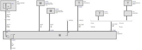

hmm, ich kann Dir zwar nix aussagekräftiges zu deiner Frage bringen, aber folgendes mal als Denkanstoß. Ich will das ganze bei mir auch noch nachrüsten. Beim stöbern im ETK ist folgendes aufgefallen: sowohl der Antennenverstärker als auch der dazugehörige zweite Verstärker/Sperrkreis haben als DAB Version eine andere Teilenummer.

ich hab den ja drin (nur für DAB) und wundere mich über 2 Antennenanschlüsse. Dann müsste ja der für DAB/TV 3 Anschlüße haben? Am DAB-Tuner wird da ja nur ein Kabel für die Band III-Antenne angesteckt.

im WDS sehe ich nur eine gemischte Darstellung (limousine, Touring), als Scheibenantenne wird dort die Heckscheibe genannt, ist aber nur für die Limousine. Weitere Belegung habe ich nicht gefunden, ebensowenig einen weiteren Verstäker. Da wäre ein FAhrzeug mit werksseitigem DAB interessant, um mal nachzuschauen, welche Kabel da wohin gehen...

Ich hab den original DAB Tuner (nachgerüstet) und der hat 2 Fakra Anschlüsse, Band III und L-Band.
Ich meine mich zu entsinnen, dass wenn man die Antennen vertauscht nix reinbekommt, also z.B. Band III in L-Band gesteckt hat.
ja, 1x für Band III, und 1x für L-Band. Die Antenne für L-Band ist in der Flosse, für Band III in der Seitenscheibe hinten links (Touring). Ich hab TV ab Werk, Antenne ist auch in der Seitenscheibe. Es gibt hierzu 3 verschiedene Verstärker: TV only, DAB only, TV/DAB. TV-only hatte ich, 1 Fakra-Anschluß für das Videomodul. Bei Ebay hab ich keinen TV/DAB-Verstärker gefunden, aber einen DAB-only. Und der hat 2 Fakra-Anschlüsse. Am DAB-Tuner kommt aber hier nur eine Leitung an.... Interessant wäre, wieviele Anschlüsse ein TV/DAB-Verstärker hat, bzw. was am 2. Anschluß des DAB-only-Verstärkers angeschlossen werden sollte.

Wenn der DAB only Verstärker 2 Fakra Anschlüsse hat, würde ich denken, da gehören die 2 Kabel für Band III und L-Band ran, die zum Tuner führen.
Beim TV Verstärker wurden die Antennenkabel über 2pol und 3 pol Stecker angeschlossen, würde vermuten, das ist beim DAB Verstärker genauso.
das macht keinen Sinn, da die L-Band-Antenne in der Flosse ist. Und mit dem Stecker der DAB-Antenne an der Scheibe kriegst da kein Signal mehr rein.
Das Videomodul hat für TV 2 Fakra-Anschlüße (Antenne links und rechts in den Seitenscheiben)

Tuner
Im Bild ist nur ein DAB-Digitaltuner, kein Verstärker (zwischen Antenne und Tuner) zu sehen.
Die L-Band Antenne aus der Heckflosse wird direkt am Tuner angeschlossen.
Die Band III Antenne der Heckscheibe wird über den Entstörfilter (das ist in etwa das was ich als Sperrkreis bezeichnet habe) an den Tuner angeschlossen.
In den Filter geht das Antennensignal rein und wiededr raus. Da die Heckscheibenantenne auch für UKW genommen wird, wird da sicherlich dieses Frequenzband vorher rausgefiltert.
Verlegung:
Die Antenne hat ja mittig eine Metall-Öse (Masse).
Wenn man die Heckschürze abmontiert, sieht man links und rechts die Träger.
https://www.leebmann24.de/.../?...
Oben mittig am Träger ist eine Schraube, an der hab ich den Verstärker festgeschraubt. Man muss ihn halt so im Träger positionieren, dass er reinpasst.
Anschliessend die Kabel so verlegt, dass das komplette Kabel grossflächig verlegt ist.
Das Fakra Kabel kann dann im Träger durch die Karrosserie geführt werden, da sind Gummistopfen vorgesehen.
Dazu am Besten das Fakra Umgehäuse abmachen und nur das Koax Kabel durch den Stopfen führe wegen der Abdichtung.

Das gilt aber nur für die Limousine, oder? Weil beim Touring ist in der Heckscheibe keine DAB-Antenne; die wäre da in der rechten Seitenscheibe hinten.
in diversen Foren wird eine senkrechte Verlegung empfohlen, also von oben nach unten. Meinst Du das mit großflächig?
