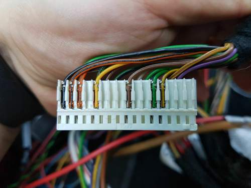

Bild 1= 1-16

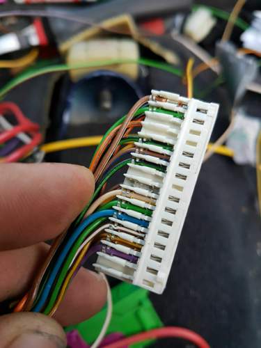

Bild 2= 17-32
Die Pinbelegung ist leider anders als in der Beschreibung oben, kann mir jemand weiter helfen? Schön wäre es die pins mit Farbe identifizieren zu können um sicher zu gehen was was ist.
