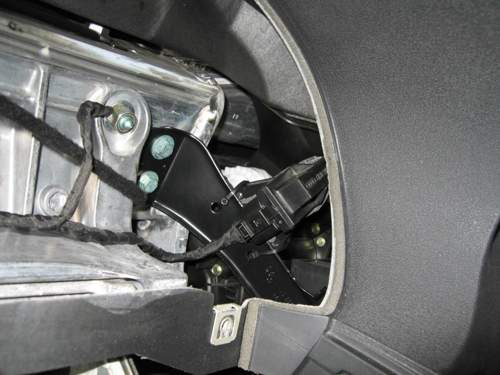

also
das funkmodul hab ich rechts neben das ki an den träger mit kabelbinder gefesselt und gepolstert.
auch an dieser stelle dann ein herzliches dankeschön für die unterstützung!
pin 1 = signal geht auf pin 9 vom ki (highline - blauer stecker)
pin 2 = masse
pin 3 = plus geht auf pin 10 vom ki (highline - blauer stecker)
masse hab ich mir direkt an eine der muttern hinter dem ki geholt - sieht man auf dem bild ganz gut...
...ich geh dann mal wieder rüber und erstatte bericht 😎
