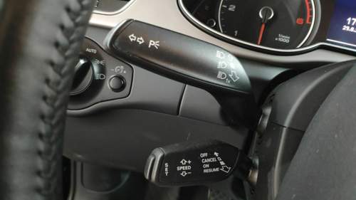

Hallo, Tempomat ist vorhanden. Hab mal Bilder von meinen Lenkstockhebel angefügt. Das mit dem Schleifring hab ich nicht verstanden, ist der in der Lenkstockhebeleinheit verbaut? Hab in einer Anzeige eine kpl. Einheit mit Teilenummer 8K0 953 502 BK entdeckt, würde der Austausch der Einheit abgesehen von Codierung genügen?
https://www.ebay-kleinanzeigen.de/.../1209658589-223-1057
Blinker- u Tempomathebel
Scheibenwischerhebel
Dir fehlen da die Tasten fürs FIS
Also 8K0 953 502 BK einbauen?
Halllo, passt die Lenkstockeinheit 4G8 953 502 AA bei meinem Fahrzeug? Und brauche ich auch einen neuen Schleifring. Habe in anderem Forum gelesen, das nur für FIS Erweiterung Schleifring nicht getauscht werden muss.
für FIS muss es das auch nicht...
