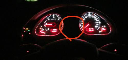

Hey und guten morgen🙂
Ich weis das Thema gibts warscheinlich schon oft, aber muss mich hier hier erstmal bissl reinfinden!
Ich bin seit einer woche stolzer Besitzer eines A6 2.7 TDI avant mit MT.
Nur leider hab ich seit 2 Tagen ein dunkles FIS,besonders Früh!
Kann es an den temperaturen liegen oder an der langen Standbein des Fahrzeugs?
Da ich es von einem Gänseleberpastete geholt habe, hab ich ein Jahr Gebrauchtwagen Garantie, greift sie auch bei solchen Dingen?
Danke für eure Hilfe!

Bei mir ist die FIS bei Kälte komplett Dunkel bzw aus. Sobald ich Heizung einschalte (Vorraussetzung warme Luft muss da sein) geht die FIS dann an und erst dann kriege ich auch die Fehlermeld pipser (weil mein Nebelleuchte ausgefallen ist.) Wenn aber draußen warm ist ist die FIS auch sofort da.

Kalt- alles zieht sich zusammen, warm alles dehnt sich aus. Typisch Kälte/Wärme Kontaktproblem. Wurde schon oft diskutiert. Ausbauen, Firma suchen und einschicken. Die löten auch nur sämtliche Bauelemente auf der Platine nach oder ersetzen die Ansteuereinheit und/oder Hintergrundbeleuchtung fürs Display.
https://www.pixelfehler-service.de/FIS-Displayreparatur

Klingt nach ner kalten Lötstelle. Schau mal im Netz nach Firmen die Steuergeräte reparieren. Iat vermutlich billiger als nen gebrauchtes KI + Tachoangleichung.

Ist bei mir auch so mit dem FIS. Im Winter dauerts teilweise 5 Minuten bis es vollständig da ist. Jetzt wo es wärmer wird meist max. 30-60 Sek. und im Sommer sofort.

Prüft mal eure Batterie.
Wenn das Problem bei voll geladener Batterie auftritt, mag es ein Lötstellenproblem sein.
Andernfalls hat die Batterie Unterspannung. Konnte ich genau so beobachten. Ca 5 Minuten nach dem Motorstart kam das FIS .Batterie geladen--> FIS sofort da.

Habe mich auch hier überall erkundigt leider auch niemanden gefunden.. Gerd Batterie ist bei mir gerade mal ein paar Monate alt und das Problem war schon vorher da leider.. ich glaube das liegt wirklich an eine kalte Lötstelle

Ich vermute mal du hast eine " kalte Lötstelle " im Ki , d.h. das muss dann ausgebaut und zerlegt werden. Was auch sein kann, dass das LCD im Ki ( hat Kontaktstreifen ) keinen richtigen Kontakt mehr hat. Dann musst du trotzdem das Ki zerlegen und den Streifen dann reinigen mit Spiritus !

Ist auf der Platine im Kombiinstrument verbaut, gelötet.

Willkommen im Club 😁. Sobald Wintereinbruch kämpfe ich auch damit.. TIPP Heizung auf Oben und Unten setzen .. geht auch bei 0 grad (atm in der früh in Tirol) -- mach 5-10min an kommt fis langsam zum erscheinen
