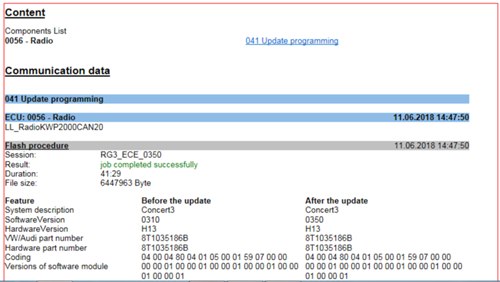

Update ist gut gelaufen, neue Version ist RG3Mid_ECE_0310.sgo aber immer noch lies es SD Karte nicht, ich weiß nicht was für ein Problem hat?
Edit: ich habe jetzt auf 350 updated und trotzdem SD Karte funktioniert nicht mehr auf Display kommt nicht lesbar!!!
Noch eine Problem mehr, CD funktioniert auch nicht mehr, die selbe Problem als SD Karte nicht lesbar!!!
slot defekt
hatte ich auch schon mal
Aber CD for dem Update hat funktioniert!
ok, dann wird wohl beim update was nicht geklappt haben
Anbei die Log von Update
Audi-concert-update
Mach mal nen Reset. 15sec. Einschaltknopf gedrückt halten...
alternativ Sicherung ziehen

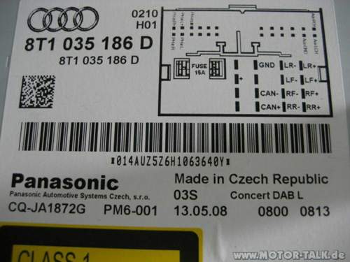

Weiss jemand wie sind die pins fuer AUX einbau, wenn geht nicht mit SD Karte dann mit Handy.
@atomantmk schrieb am 19. Juni 2018 um 13:30:22 Uhr:
Weiss jemand wie sind die pins fuer AUX einbau...
steht auf'm Radio oben drauf
Concert-anschluss
