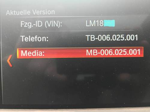

Themenstarteram 16. Mai 2019 um 12:40
Ich habe mal die momentane Fehlermeldung angehangen und ein Bild von meiner aktuellen Firmwareversion.
Und zuletzt noch die Downloadseite nach Eingabe der kompletten Fahrgestellnummer!
Fehlermeldung
Aktuelle Firmware
BMW Internetseite

bei mir dasselbe....
Hatte ich bei meinem F20 auch schon mit zwei Versionen.
Habe mir dann nochmals die Beschreibung der Software bzw. Versionen angeschaut und da war mein F20 mit der Version bzw. Upgrade Version nicht dabei. Grund hierfür vermute ich, dass der freundliche beim Service ein zwischen Update gemacht hat.
Reine Vermutung
