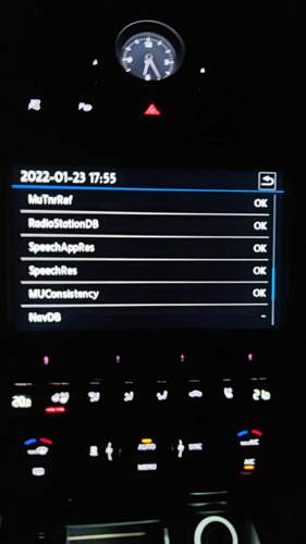

habe mich nun eingelesen, per USB wird das für mich benötigte Zwischenupdate MHI2_ER_VWG11_P3301_MU0814 erkannt und ich könnte es nun starten. Es kam der Hinweis, dass das Update bis zu 60 Minuten braucht und ich zwischendurch nicht den Motor starten soll.
Das Navi Update ging ja problemlos während der Fahrt, dann kann ich damit rechnen dass es beim Firmware Update auch während der Fahrt geht, oder?

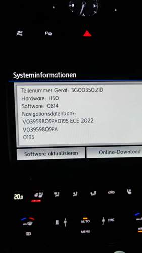

Habe so eben das 0814 Update während der Fahrt angeschmissen, ist problemlos durchgelaufen innerhalb von 50 Minuten mit 11 von 11 OK.
DP hat ein paar mal neu gestartet und ist von orange auf blau gewechselt, alles wunderbar easy während der Fahrt.
Leider habe ich noch keine POIs im AID, dafür aber schonmal meine Heimatadresse. Es läuft langsam :)
Frage mich jetzt ob ich auf K3332_MU1187 oder K3342_MU1427 flashen soll... 1187 läuft wohl "runder" aber 1427 ist neuer? Muss ich noch ein bisschen zu recherchieren. Da ich bei mibsolutions gerade mit 30 kb/s herunterlade, bleibt mir auch genug Zeit dafür :D
0814 yay :)
11 von 11 OK
Dynaudio hört sich mit MU0814 jetzt besser an, habe das Gefühl das er jetzt besser begrenzt so wie ich das auch bei Bose/Audi bzw Harman Kardon/BMW kenne und ursprünglich auch vom Dynaudio erwartet habe. Unter Bluetooth im Androiden ist jetzt auch AAC verfügbar und aktiviert, vielleicht hat das auch was gebracht.
Unter WLAN habe ich nur noch den mobilen Hotspot, den kann ich mir aber über STG 5F > Anpassung > Kanal "WLAN" wieder holen glaube ich, korrigiert mich wenn ich falsch liege.

Welches Discover Pro habe ich eig.? werde da nicht schlau draus.
Mein Passat ist von 02/2015 mit dem großen matten Display und zwei Drehreglern.
Es wird ja immer von Gen. 1 / Gen. 2 und 2.5 geredet!?
Passat b8 ist mit MIB 2 gestartet.
Also hast du ein MIB2
