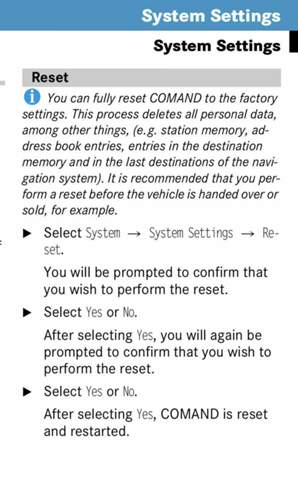

Hab da ein merkwürdiges Problem. Hab die aktuellen Karten aufgespielt und jetzt hängt die Karte! Also die Possitionsmarkierung bleibt an einem Punkt stehen und dreht sich munter auf der Stelle. Alle 6-8 km springt sie dann weiter. Aber an Punkte die abseits der Strecke liegen. Wenn ich auf Kompass gehe sieht mal das dieser sich wie gewünscht mitläuft! Was kann das sein?
Markus
Defekte GPS-Antenne!?
Schalte mal die Anzeige der Anzahl Satelliten im Comand ein und checke wieviel gesehen werden!
Wie viele Satelliten werden gesehen?
Hatte 6 Stück
GPS stimmt, hab’s mit Handy verglichen. Nur die Karte passt nicht dazu???
Mach mal einen soft reset des COMAND durch lange drücken und gedrückt halten des Power Buttons or einen hard reset durch Gleichzeitiges drücken der Skip forward (> >), Serv, und Map Tasten.
Was ist Serv?
Mein Fehler. Ich habe die Prozedur vom NTG1 gepostet. Wenn du willst kannst du aber diesem hier folgen was aus dem offiziellen COMAND Handbuch kommt.
So, hab beide Methoden versucht, hat nichts gebracht.
