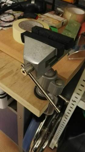

Also ich will mit dem Teil weder zöllige Rohre biegen noch Karosserieteile richten ;) Aktuell hab ich (nicht lachen! :D) den hier an meiner Werkbank, der bisher eigentlich auch gereicht hat weil ich meistens Elektrokram mache. Aber da ich in letzter Zeit doch öfter mal in die Verlegenheit komme, was zu flexen oder zu sägen, reicht dieses Teil natürlich nicht mehr aus ;)
Und ja, die Werkstatt ist aktuell nicht aufgeräumt ;)

Ja so ein 120er heuer reicht für deine zwecke;)
Ist wie immer ein Kompromiss.
Der 140 war für mich wichtig weil er fast 200mm aufgeht und weil er massiver ist als der 120er. Dann hab ich ihn auch noch extra günstig vom Werkzeugvertreter meines Arbeitgebers gekauft.
Wurde nicht enttäuscht. Da kannst auch mit dem großen Paule ordentlich dreschen.
Müsste ich nochmal einen kaufen würde ich allerdings den Größten nehmen. 160er oder 180er glaube ich.
Für 98% der Arbeiten reicht aber auch der schlanke 120er locker.

Doppel die Tischplatte auf und setz noch einen stabilen Fuß direkt auf den Boden runter wenn du den Heuer montierst. Eventuell sogar ein Stahlblech.
Ich spreche da aus Erfahrung. Mir ist schon mal ein Schraubstock fast auf die Füße gefallen weil die Tischplatte nichts taugte.

Na so ein Zufall, da kam gerade ein Karneval-Gutschein von Voelkner rein... da hab ich doch gleich mal zugeschlagen ;)
Was gab es denn schönes :D
Na den 120mm Heuer und ein paar Alubäckchen :D
Cool. ...Alu backen braucht man immer mal. ...lg Michael
