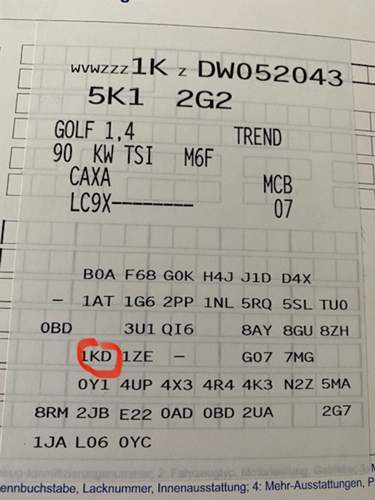

Golf 6 Variant 2010 AMN 1.4 TSI
Auf dem Aufkleber mit den PR-Nummern finde ich die für die HA-Bremse nicht, s. Foto.. VA ist 1ZE.
Wie kann ich die nun herausfinden ?
Danke.

Hi zusammen!
Hätte auch eine Frage zu PR Nr. Bremsen HA für meine 6er BJ 2012 122PS
Ist die 1KD die Richtige auf dem Datenträger?
Gibt es ggf. Empfehlung von welchem Hersteller man kaufen sollte?
Danke.
41f26fe5-fec6-4ed4-90db-38c95a87a028
@Heile78 ja 1KD müsste die richtige PR Nummer sein.
1ZE Vorne!

Danke.
Nur komisch das es mir bei ATE anzeigt
„Einschränkungen zur Verwendung am ausgewählten Fahrzeug“
Könnte aber auch damit zusammen hängen das die Bremsscheiben von 255 auf 253 mm geändert wurde.
Ich hoffe nur das die Beläge dann trotzdem passen. (Sollte aber m.M.n. nix ausmachen)

FIN: bekannt Prod-Datum: 11.07.2012 MJ: 2013
Scheibenbremse vorn: PR:1ZE 5Q0 615 301 H Bremsscheibe (belüftet) 288x25mm Lk 5/112
Scheibenbremse hinten: PR:1KD
5Q0 615 601 F Bremsscheibe hinten (voll) 253x10mm Lk 5/112
5K0 698 451 E 1 Satz Bremsbeläge für Scheibenbremse (enthält Zwischenbleche die unbedingt zu wechseln sind)
1K0 698 470 A 1 Satz Schutzhüllen für Führungsbolzen
1K0 615 295 Feder links für Handbremshebel
1K0 615 296 Feder rechts für Handbremshebel
2G0 698 671 Dichtungssatz für Bremssattelgehäuse (Eventualposition bei dem Fzg-Alter)
Antiquietschpaste nicht vergessen (ATE Plastilube)
Bremsenempfehlung ATE

Sehr geil, besten Dank!
