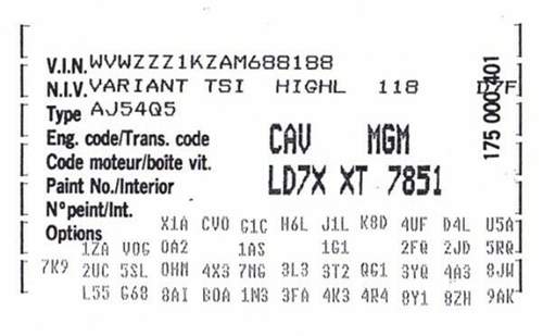

Hallo Community!
Leider kann ich keine PR-Nummer für die hintere Scheibenbremse meines Golf 6 Variant auf dem Service-Aufkleber (beigefügt) entdecken.
Kann mir ggf. jemand anhand der VIN die passende PRN für mein Fahrzeug nennen?
Meine VIN: WVWZZZ1KZAM688188
Golf 6 Variant TSI HIGHL 118KW / AJ54Q5
Vielen lieben Dank für eure Mithilfe!
Fahrgestellnummer WVWZZZ1KZAM688188
Modell Golf Variant 1.4 l. Otto, 118KW TSI TC Sport-Ausführung - ken Highline!
Typprüfland: Dänemark
Produktionsdatum 13.05.2010
Modelljahr 2010
Verkaufstyp AJ54Q5
Motor-Code CAVD
Getriebe-Code MGM 7-Gang-Automatk DQ200
Achsantriebskennung 7A
Ausstattung XT
Dachfarbe 2R
Außenfarbe / Lacknummer 2R / D7X
Scheibenbremsen vorn und hinten
Faustsattelbremse vorn (ATE) PR-1LJ, 1ZD oder 1ZA (Aufpassen: es gab mehrere Varianten von den PR-Nummern-diese sind die richtigen für den Baujahr und die FIN), Scheiben 312x25mm
Scheibenbremse hinten (Bosch) PR-1KS, 1KT
Reifen 225/45 R17 91W auf LM 7Jx17
ohne Navi
Technikpaket für Highline (Dänemark)
Schubladen unter den Vordersitzen
