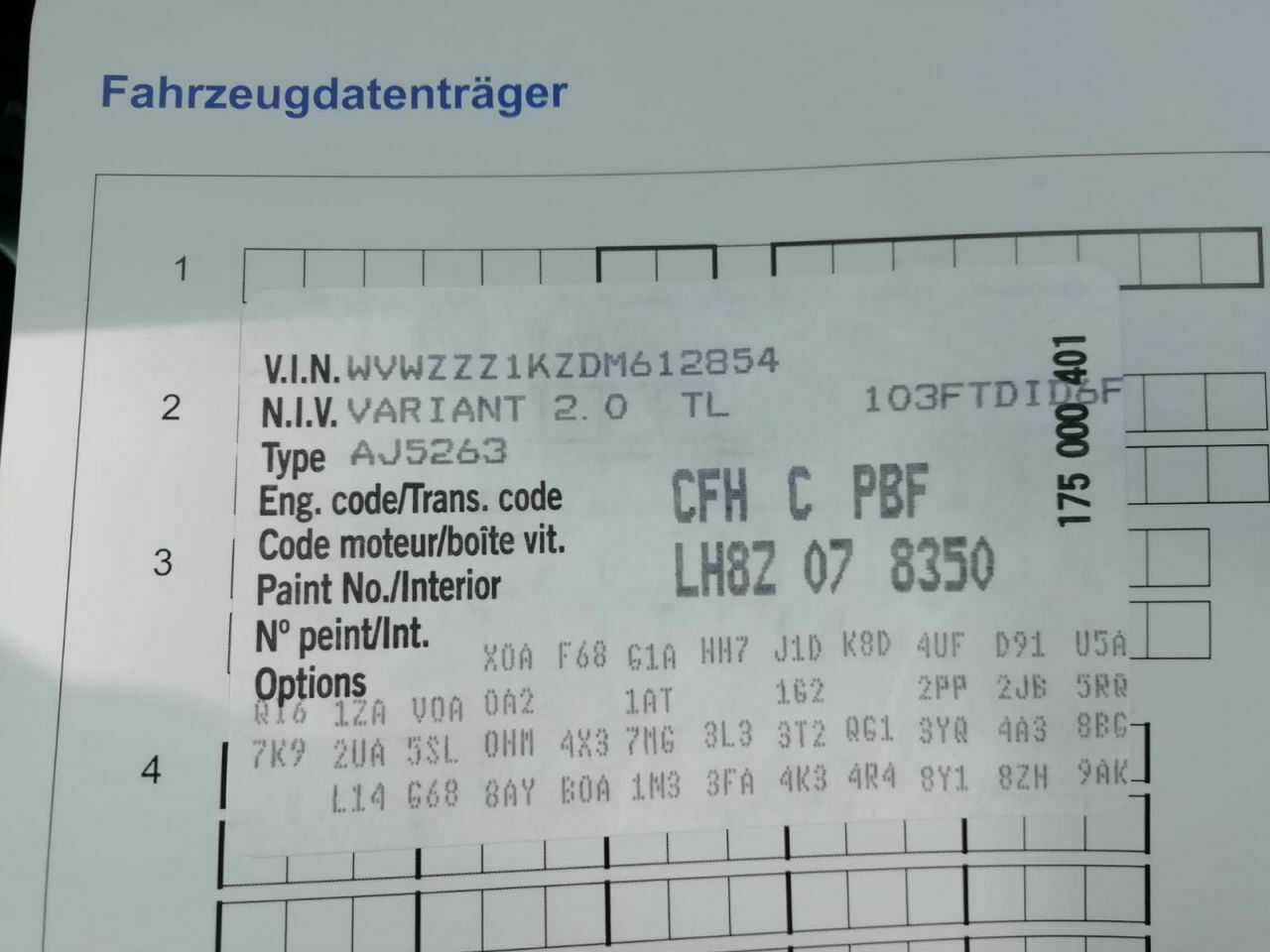

Themenstarteram 23. Mai 2017 um 21:13
Golf 6 Variant 2010 AMN 1.4 TSI
Auf dem Aufkleber mit den PR-Nummern finde ich die für die HA-Bremse nicht, s. Foto.. VA ist 1ZE.
Wie kann ich die nun herausfinden ?
Danke.
Golf-vi-variant-fin-fahrzeugidentifizierungs-unnd-pr-nummern
Du benötigst:
1K0 615 601 AC Bremsscheibe 256x12mm
1K0 698 451 G Satz Bremsbeläge (re+Li)
1K0 615 231 B Zwischenblech (nicht immer notwendig)
Lithiumfett (für die Schmierung der Führungsbolzen bzw. Führungen der Bremsbeläge
Viel Spaß bei der Suche im Internet...Bitte darauf achten, dass Du genau nach diesen Nummern suchst (andere passen bei diesem Fahrzeug nicht).

ich benötigte die PR-Nummer bzw. Ersatzteilnummer der hinten Bremse. Die PR-Nummer der vorden Bremse ist auf dem Aufkleber im Kofferraum.
Bremse Vorne PR: 1ZA
Fahrgestellnummer: WVWZZZ1KZDM688751
Baujahr: 2013
Motor: 2,0l, 140PS
Vielen Dank schonmal im Voraus!
PR-Nummer für hinten ist 1KS
Teilenummer Belagsatz hinten; 5K0 698 451 C
Teilenummer Bremsscheibe hinten; 5Q0 615 601 D

Mach mal bitte ein Foto vom Aufkleber der im Kofferraum klebt.
@OPEL.CORSA-B schrieb am 3. Oktober 2018 um 15:22:04 Uhr:
Ich suche für meinen VW Golf 6
Die PR Nummer für Bremsen hinten .
1KS
Danke
