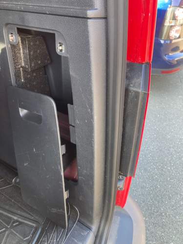

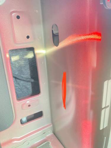

Vor einem Jahr habe ich meinen Caddy 4 zu einem MiniCamper umgebaut, schön mit Filz bezogen (schei** Arbeit!). Gestern dann bei der HU hat mich der freundliche Kontrolleur darauf hingewiesen, dass er die FIN im Heckraum prüfen muss.. Das bedeutet, dass ich wieder etwas vom Filz entfernen muss. Damit ich nicht zu viel entferne, wäre es super, wenn jemand ein Foto von der Position (FIN schwärzen wäre sinnvoll!) machen könnte. Angeblich ist sie hinten rechts, quasi auf der Rückseite der Rückleuchte eingestanzt.
Vielen Dank im Voraus!

Tatsächlich, rechts hinter der Klappe, hinter dem rechten Rücklicht ist es eingestanzt.

3x findet man die FIN heutzutage in den Autos: auf dem Typenschild (geklebt), an der Scheibe (geklebt), irgendwo in die Karosserie eingestanzt. Beim Caddy hab ich auch blöd geguckt, dass es an der D-Säule sein soll.

@gb1983 vielen lieben Dank dir, das hilft mir ungemein weiter!
