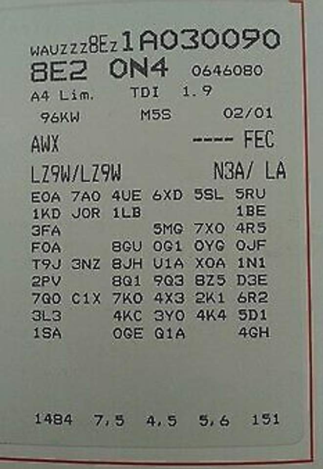

Hallo meine vin Abfrage sagt mir bei jedem von mir ausgewählten Anbieter was anderes motor und getriebe, gibt's da eine zuverlässige seite oder wo kann das problem liegen? Danke
2 Antworten
Worum genau geht es denn?
Laut deiner Beiträge handelt es sich um ein A4 B6 Cabrio mit dem 2.4 Motor und Automatikgetriebe Multitronic.
Der Motor sollte den Kennbuchstabe BDV haben.
Getriebekennbuchstabe gibt es Verschiedene, jedoch an sich ist es
das CVT vom Typ 01J
Schlüsselnummer steht im Schein, sollte 0588 / 792 sein.
Wenn kein Serviceheft mehr vorhanden ist, könnte oder sollte im Kofferraum bei der Reserveradmulde ein Aufkleber vorhanden sein wo solche Daten draufstehen wie anbei z.b.;
https://img.motor-talk.de/Jxg1kAHyJxZWPYWd.59.jpg
In seltenen Fällen befindet sich der Aufkleber auch unter der Rücksitzbank.
Dort steht neben Motor und Getriebekennbuchstabe auch welche Bremsteile an VA/HA Verbaut sind.
z.b. Hilfreich beim ersetzen von Bremsteile.
Und sonst halt z.b. hier unter Fahrzeugindividuelle Informationen;
https://erwin.audi.com/erwin/showHome.do
8,33€ die Stunde, Zahlbar mit Visa oder AmericanExpress, kannst nebenbei noch Reparaturleitfäden herunterladen.
Oder bei einem Audi/VW Händler/Werkstatt vor Ort nachfragen, das sollte nichts Kosten.
