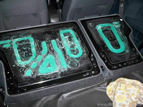

Ja.. die Rückbank.. beim neuen Fiesta immer noch nur Blech. Bei dem Geld was manche hier für Ihren Fiesta ausgeben unverständlich. Daher habe ich bei meinem Fiesta einfach selbstklebenden Filz passgenau ausgeschnitten und die Rückbank damit "beklebt".
Vorher:
http://home.arcor.de/muulder/Filz/8.JPG
HIer das Ergebnis:
http://home.arcor.de/muulder/Filz/7.JPG
http://home.arcor.de/muulder/Filz/5.JPG
http://home.arcor.de/muulder/Filz/6.JPG
Und da ich noch ein wenig Filz über habe, könnte ich den Filz auch mit kleiner Einbauanleitung (entfernen des Stoffes, aufkleben) mitliefern.
Mit Versand 30 Euronen... Und der Einbau macht wirklich nicht viel Arbeit.

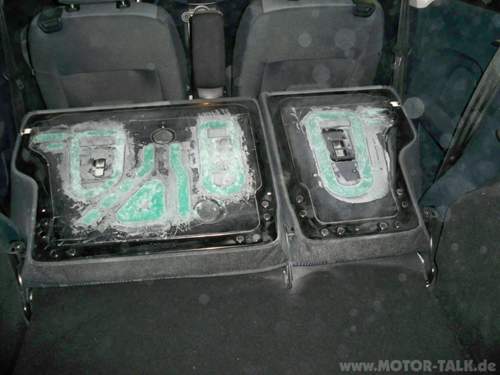

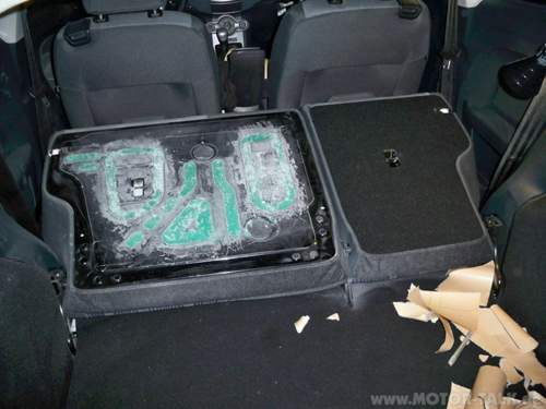

Machts doch mal so richtig ordentlich und spachtelt die Leerräume aus. So sieht man dann auch keine Eindrücke mehr. Ich habs mit den dicken Filz von Tyrefryer gemacht: Hier mal ein paar Impressionen.
Der große Vorteil ist einfach: sobald man etwas draufstellt drückt es sich nichtmehr ein ;)
Ausgespachtelt
Abgeschliffen
Erste Hälfte geschafft
