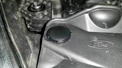

Liebe Gemeinde,
ich wollte gerade meinen Scheinwerfer auf der Fahrerseite ausbauen um mein Abblendlicht zu wechslen (Leuchtmittel).
Die 2 Metallschrauben gelöst...kein Problem. Dann bin ich bei dieser kleinen "Plastikschraube" angekommen, welche Scheinwerfer mit Frontschürze verbindet bzw. den Scheinwerfer sichert. Wenn ich versuche die "Plastikschraube" zu lösen dreht sich diese durchgehend mit. Die Klammer unter der Schraube kann ich nicht zusammendrücken, da ja die Schraube da drin hängt. Was kann ich tun? Hat einer von euch vielleicht einen Tipp? Wäre super! Vielen Dank schonmal;)
Anbei Bild zur Verdeutlichung welche Schraube gemeint ist.
@MHK, hatte ich auch. Absolute Fehlkonstruktion und der grösste Dreck. Du musst die "Schraube" herausbrechen bzw reissen, nur so gehts. Einfach mit ner kleinen Spitzzange und nem Schraubendreher.
Ich habe mir dann die richtigen Ford Clips in der Bucht geholt, siehe Bild.
20150105-175107
Vielen lieben Dank:)
Sorry nehme alles zurück, hatte da wohl was falsch in Erinnerung!
Bei dem ST overheating Problem von Motortrend ging es nicht um den Fiesta, sondern den Focus ST. Warum die deutschen Autotester unterschiedliche Ergebnisse hatten, hat darmoht wohl warscheinlich schon beantwortet: a) minimalen Temperatureinfluss und b) schlechte Tester.
Zum Thema Scheinwerfer, hab meine mittlerweile 4 mal aus und eingebaut und bin jedes mal mit einem sehr flachen Schlitzschraubenzieher unter die Schraube und habs rausgehebelt. So gehts am besten aber nach dem zweiten mal aus und einbauen sind diese Dinger sowieso hin..
