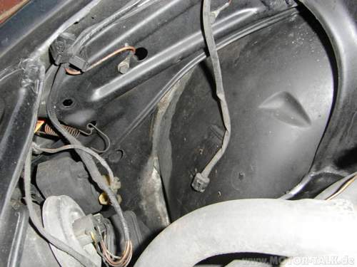

Kann mir einer sagen was das für ein Stecker ist ? Ich hab den Gerade mal gefunden und der war schon ab.
Blinker und Abblendlicht kann es nicht sein. Denn es funktioniert.

ist eigentlich an der leuchtweitenregulierung das kabel dran? auf den bild sieht es nicht so aus, könnte das dazugehörige kabel sein. wie siehtn das nun aus mit deinem fofi? weg oder behalten?
