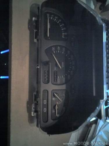

haben sie nicht, dieses ki hat statt der airbagleuchte eine leuchte für vorglühsymbol. das ki ist für beide kraftstoffarten geeignet. es war in einen benziner mk3 bj92 verbaut.
Wäre aber komisch wenn das für beide Kraftstoffarten geeignet ist und der rote Bereich beim Diesel auch um die 6.000 1/min anfängt, oder? Wenn diese Drehzahl beim Diesel vorliegt, dann war's das mit lustig. Es gab für den Fiesta GFJ Diesel nämlich gar keinen Tacho mit Drehzahlmesser. Dass eine Leuchtkammer mit Vorglühsymbol vorhanden ist, ist ein reiner Gag. Vielleicht hatte man mal vor, einen zu entwickeln aber dazu ist es nicht gekommen. Im Benziner waren die Tachos mit DZM schon recht selten, beim Diesel hätte sich das nicht gelohnt. Außerdem verwerten die DZM das Signal der Zündspule, die ein Diesel bekanntlich nicht hat. Bei Escort 1,8 TD, den es mit DZM gab, wird das Signal von der Lichtmaschine abgenommen.
Die Version mit Airbag hat auf der Rückseite eine zusätzliche Platine mit ein paar Bauelementen (siehe Bild)

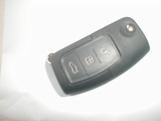

Klar gibt es einen bei Ford, sonst würde ich es ja nicht schreiben 😉, den haben momentan alle neuen Modelle
der sieht so aus
http://data.motor-talk.de/data/galleries/730951/207325/bild-40646.jpg

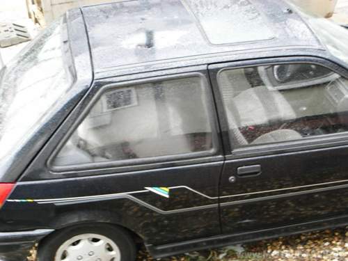

http://www8.subdomain.com/www/Bilder/
Da könnt ihr euch die Bilder anschauen

Rimg0017
Rimg0018
Rimg0019
+12

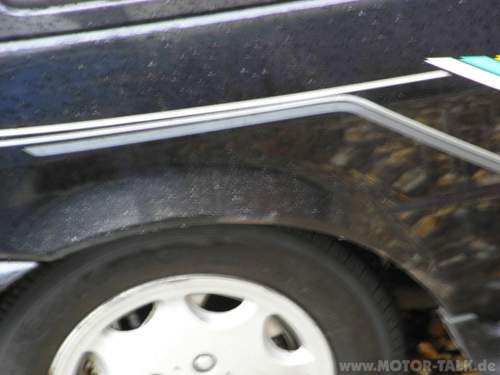

Also ich habe mir die Bilderflut von 40Bildern einmal zu gemüte geführt und muss sagen, dass du da noch einen mit einer relativ guten Substanz erwischt hast. Mit Rost hält sich das ja noch in Grenzen bis auf die Stelle am Kofferraum, welche man natürlich schweißen lassen muss.
Also was ich an dem Auto karosserietechnisch noch machen würde, wären die Radläufe entrosten zu lassen und den Kofferaum schweißen zu lassen. Und dann Motortechnisch alles machen lassen, sprich folgende Punkte zu machen:
