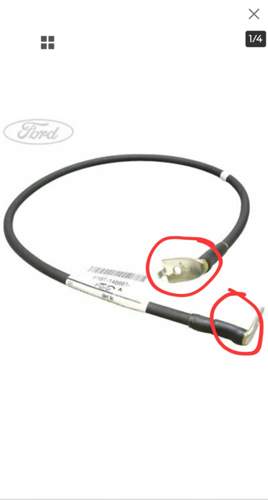

Nö, höre ich jetzt das erste Mal. Da ist etwas mit der Batterie,mit dem Ladesystem grob im Argen. Bekannt ist nur,wie ich auch schon oben geschrieben habe, das der um 90° abgewinkelte Masseanschluss unterm Luftfilterkasten abbrechen kann.
Aber um welches Massekabel geht es eigentlich? So ein Fiesta hat ja mehrere. Wahrscheinlich werden wir es nie erfahren.

@mechanic74 hier steht "Massekabel vom Getriebe ausbauen". Ich wäre für weitere Aufklärung natürlich sehr dankbar.

Massekabel 1937819 ist das Kabel vom Getriebe an Querträger der Karosserie, das sitzt unterhalb des Luftfilterkasten. Üblicherweise bricht es eher glatt durch an der Öse,da wo die Schraube durchgeht,aber eventuell liegt bei dir etwas völlig anderes vor. Wenn du sagst das das Kabel verschmorrt war,dann muss ja da ein Kurzschluss im Ladesystem vorhanden sein. Oder so etwas ähnliches. An den markierten Stellen bricht es bei einigen Fahrzeugen schon mal gerne durch,wohl wegen Vibrationen/Kippen des Antriebsstrang.
