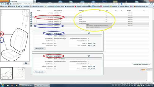

Die Polster haben mit den Bezügen nichts zu tun und müssen einzeln geordert werden...
Ich habe dir und allen anderen mal ein Bild zusammengestellt, wo alles ersichtlich und vor allem selbsterklärend sein sollte.
DS = Beifahrerseite
SN = Fahrerseite
Und dann noch die Ausstattungsmerkmale bachten (gelb eingekreist) und schon hat man die OEM Nummer die benötigt wird.
Sollten noch Fragen auftauchen, melden..
Roland

Danke für die Info.
Wird doch noch ein teurer Spaß. Nächstes mal kaufe ich mir wieder sehr gute Sitzbezüge, das lohnt sich direkt.

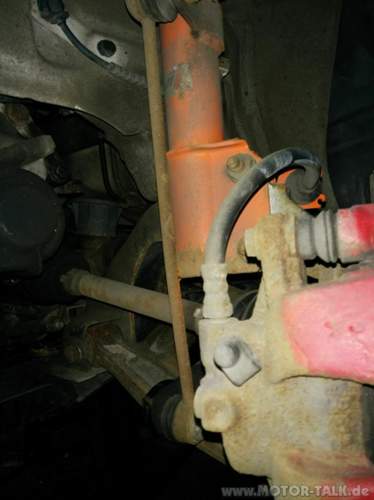

Könnte mir von den 100hp Fahrern bitte schnell eine Info geben, wie die originalen Koppelstangen verbaut sind... Muttern von den Kugelköpfen nach innen oder außen?
Im Zweifelsfall einfach Lenkung voll einschlagen und ein Foto online stellen.
Danke
Roland
PS: pressiert wie sau🙄
Hat sich erledigt....
Ist selbsterklärend wenn man vorm bzw. neben oder unter dem Fahrzeug steht....
Und noch eine kleine Warnung nachgeschoben... wenn jemand an seinem 100hp die Koppelstangen wechselt, achtet darauf das ihr welche kauft wo die Kugelköpfe in eine Richtung zeigen. Die Variante mit den um 180° gedrehten Köpfe ist - obwohl von Fiat freigegeben - eine ganz schlechte Idee!
Vor knapp 2 Jahren habe ich die "gedrehte Variante" verbaut. Da war es nach dem Einbau schon knapp... Aber jetzt wo die Köpfe am Ende sind, schleift die Koppelstange am Dämpfer wenn man einlenkt, das siech die verbiegt🙄

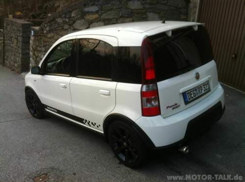

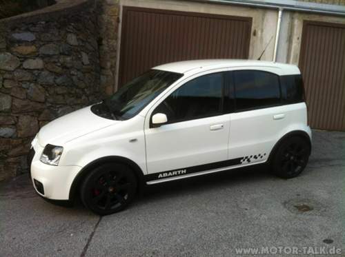

mein Panda hat die KONI STR.T. Dämpfer drin http://www.cento-world.de/...im-169-panda-bilder-und-fazit-t34632.html damit man auch mal längere Strecken fahren kann, ohne das es jemanden die Plomben aus den Zähnen haut. Zusätzlich wurde mein Fahrzeug dezent um 2 cm mittels Novitec Federn tiefergelegt und der Radstand an VA und HA mit den Spurverbreiterungen von Novitec erweitert... Originale Felgen wurden schwarz Metallic lackiert, damit diese besser zum weißen Fahrzeug passen :-)

Hallo Roland,
schaut sehr gut aus Dein HP.
Bei mir ist er nur Alltagsauto und mein Alltagsauto verschönere ich nicht mehr, seitdem wir in einen Neuwagen-Unfallauto (ab Händler) xTausende versenkt haben (Polo G40 - was für ein Schrottauto).
