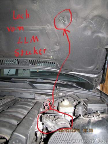

Themenstarteram 23. März 2011 um 20:35
ich hab keine leistung mehr.ab gewissen drehzahlen hab ich das gefühl es nimmt mir jemand 50 ps weg,zieht also unsauber durch.
War beim fehler auslesen,keine fehler....
Desweiterm läuft der wagen im stand nur auf 5 pötte wenn ich mich nicht irre und beim gaspedal tretten wieder auf 6.....
also im stand pochert er keine gerade lienie beim 6 zylinder sound.Drehzahl bleibt aber konstand.

hab ne domstrebe die ist abgebaut um an die zünspulen zu kommen.sonst kriege ich den deckel nicht ab,was meinst du mit 90 grad?
der stecker müsste doch normalerweise nach oben gucken oder nicht?zur motorhaube hin?
oder?vom lmm
Themenstarteram 26. März 2011 um 18:00
komisch oder?
der stecker bohrt sich voll rein in die haube,frage mich echt ob es der originale ist...
oder?vom lmm
Der Stecker müßte am Federbeindom anliegen, so daß die Elektronik am LMM (schwarzer Kasten) senkrecht nach oben zeigt, so in etwa
Geht aber wahrscheinlich nicht, wegen dem tollen "Luftfilter" :rolleyes:
Danke Gerry, genau so sollte es da aussehen. Ihr baut euch so einen drecks Pilz rein, dann wird gejammer wenn was nicht mehr geht. So ein Teil ist nunmal schlecht für den LMM, wie man sieht passt nicht mal mehr der Stecker man haut sich dellen in die Haube und er geht schlechter. Ist es das echt wert? Die Drosselklappenheizung liegt wahrscheinlich auch nur so im Motorraum herum.
Themenstarteram 26. März 2011 um 18:24
Du ich hab mir diesen scheiß pilz nicht reingebaut der war schon,die drosselklappenheizung steckt im pilz der vorbesitzer hat nen loch reingebohrt und alles verbaut.überlege ob ich diese ganze scheisse raushaue,glaube trotzdem nicht das sich nur wegen der 90 grad
der motor zu rum zickt,bzw oder das scheiß blubbern ausm endtopf.
weiß echt nicht mehr weiter war beim fehlerauslesen nichts gefunden,es bleibt nur noch der lmm über,der den du mir gezeigt hast auf dem foto ist ein anderer lmm,als wie meiner bei dem ist das klar , dass der stecker von der seite dran kommt.und bei mir soll es auch so sein?ich gehe m al kurz gucken.
Ob das jetzt wegen dem Pilz ist weiß ich auch nicht, aber ich kann mir nicht vorstellen, das es für den LMM gesund ist, wenn er immer einen Schlag kriegt wenn man die Motorhaube zu macht. Mein LMM sieht auch anders aus.
Themenstarteram 26. März 2011 um 18:38
scheiß mal was auf den pilz der kommt eh weg lol,habe gerade heruasgefunden das ich einen e36 Heißfilm-Luftmassenmesser habe,und die meisten die den schrägenstecker anschluß haben sind Hitzdraht-Luftmassenmesser.lol.
Dann vermute ich mal meiner ist kaputt hehe.
