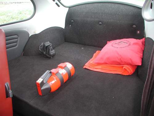

Ich habe immer 2 dabei. Einen am Fahrersitz und einen hinten, also fast 5kg.

Ja, 600 g sind nicht viel. War mir bewußt, aber habe es trotzdem genommen: 1) wegen Schaum, 2) eben wegen der Größe. Laut Hersteller sprüht er ca. 20 s. Aber sicher nicht so viel, wie ein normaler Feuerlöscher.

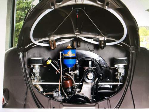

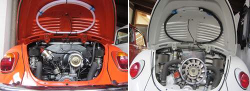

Ich finde die fest installierten Schläuche im Motorraum ganz lässig. Dazu noch ein 2 kg Äquivalenten CO2 Löscher kaufen. Eine Marktstudie dazu ist doch müßig. Lieber Mal auf die Rückgabemöglichkeit achten. In meiner Gegend nimmt der Wertstoffhof nicht an und verweist auf Hersteller.
Also lieber im Laden kaufen und den abgelaufen da abgeben.
@supertobs139 schrieb am 22. Mai 2023 um 11:24:41 Uhr:
Kannst Du/jemand dazu mehr erzählen? Ausführung, Bedienung, Kosten.
Schau mal nach Blazecut 2m, ca 180 Euro
Habe aber keine eigenen Erfahrungen damit
Ich plane das aber einzubauen
Ist dann erst mal sofort da, dann mit manuellem Feuerlöscher und Decke nachhelfen

Bei den Blazecut hätte ich "Angst" wegen Fehlauslösung ...

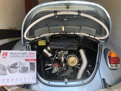

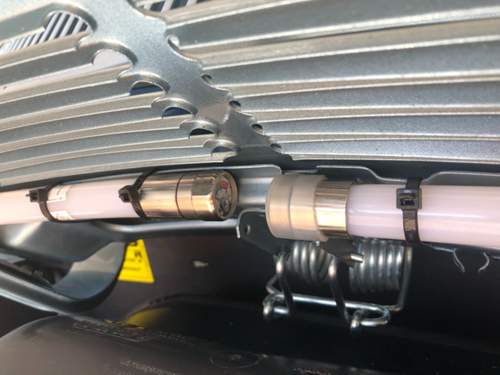

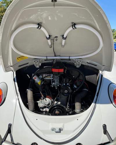

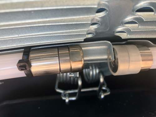

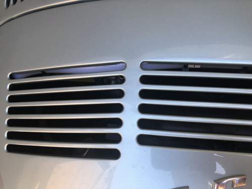

Ich habe mir gerade einen Blazecut 2m automatisches Feuerlöschsystem installiert. Etwas Gewürge bis ich die optimale Verlegung raus hatte. Nun verschwindet es aber optisch ziemlich gut, Klappe gut zu öffnen und schließen. Manometer gut ablesbar.
Wenn Fehlauslösung, dann entfleucht das rückstandsfrei. Durch kleinen Manometer hat man gute Kontrollmöglichkeit. 5 Jahre Garantie wenn man sich registriert.
Blazecut
Zwei Rohrschellen am Kennzeichen
Optik erträglich
