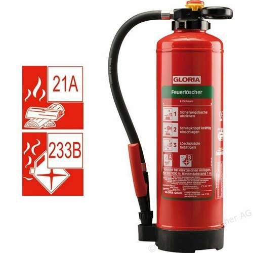

Thema Schaum vs. Pulver: Der von mir abgebildete 6l Schaumlöscher hat 21A und 233B bzw. 27A 183B
Die weiter oben erwähnten 6kg Pulverlöscher haben 27A 144B bzw. 34A 183B
Anhand der Kennzahlen kann man sehen, dass Schaum zwar bei Flüssigkeitsbränden effektiver ist, jedoch ist der Pulverlöscher als Kombimittel für A und B besser geeignet. Es kommt allerdings auf die Qualität an. Der erste Pulverlöscher hat zwar auch 6kg, liegt aber von der Löschleistung weit hinter dem zweiten 6kg Löscher zurück.
Fazit: Pulver ist besser als sein Ruf. Es kommt aber auf den Löscher an. Nicht jeder Löscher der gleichen Größe hat die gleiche Wirkung.
Schaum ist effektiv, aber sehr speziell. Aufgrund des geringeren Kollateralschadens wird er in der Industrie gerne als Ersatz zum Pulver genommen, im KFZ (vorallem in der 2kg Klasse) hat Pulver nach wie vor seine Daseinsberechtigung.
21a-233b
27a-183b
