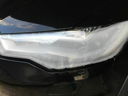

Hab jetzt Feuchtigkeit (leichte Beschlag) im LED-Scheinwerfer festgestellt ... habt ihr das auch? Normal :-o
Hallo, hatte auch extrem viel Feuchtigkeit im Led Scheinwerfer bei mir war die Klappe 11 siehe Bild hinten defekt kleine risse die man kaum sieht habe dann mit einem Fön die Scheinwerfer getrocknet dauerte bei mir 20min dann habe ich noch so ein Granulat Beutel Silicagel rein gesteckt seit dem sind sie trocken.

Habe meinen Dicken jetzt seit drei Wochen und je nach Witterung sehen die LED Scheinwerfer nach der Fahrt so aus wie angehängt.
Heute sind es ca. 10 Grad und es hatte nachts geregnet - es war also recht feucht. Nach 30 Minuten Fahrt und 30 Minuten Standzeit waren die SW beschlagen. Nach ein bis zwei Stunden ist dann wieder alles normal.
Wenn ich die Kommentare oben so lese scheint das aber noch "normal" bzw. "im Rahmen" zu sein...
Gruß, Markus
wäre bei mir gerade noch so an der Grenze...

Âlso bei mir hat sich das Thema von alleine gelöst. Es war wie der 😁 meinte, nach einigen Tagen kontinuierlicher Benutzung des Wagen - keine Feuchtigkeit mehr im Scheinwerfer.

Lächerlich noch über Kostenübernahme zu diskutieren wenn ich so was sehe.
Das MUSS Audi übernehmen. Es ist ja nicht punktuell sondern komplett
Es wurde erst der Scheinwerfer demontiert und geprüft (ob evtl Schäden durch Gewalt/Unfall vorliegen - was negativ war)
Von Audi kam die Info an meinen Audihändler, es müssen zuerst die Dichtungen gewechselt werden. Erst wenn dann immer noch Feuchtigkeit auftritt der LED Scheinwerfer.
Ja, finde ich bei einem Wagen in der Preisklasse echt lächerlich.
Das Problem habe ich nun auch (nach gerüstet) nun frage ich mich, wie ich das in den griff bekomme. Denn über Nacht wird es nicht besser.
Vielleicht die Luft Absaugen über den Schlauchanschluss (Drucksystem) oder gar ein kleines Loch rein machen, welche man gut verschließen kann ( Hobby Boots Bau gibt sicherlich was) das hin und wieder öffnet damit die feuchte Luft raus gehen kann.
