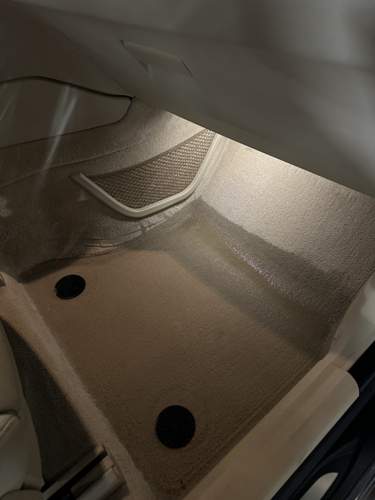

Hallo Leute ,
der Fussraum Beifahrerseite meines F07 Bj2016 ist klatschnass nach einer 750 km Autobahnfahrt.
Es hat nicht geregnet und die Fahrstrecke war auch nicht nass. Die Klimaautomatik hat durchgehend gearbeitet.
Hat einer vllt. einen Tipp was es sein könnte.
Anhand des Fotos.
Danke euch
5 Antworten
Und vorher war es definitiv trocken? Ich hätte nämlich auf eine defekte Türfolie/Dichtung getippt.
Ansonsten vielleicht die Kondenswasserleitung der Klimaanlage? Oder ein defekter Wärmetauscher der Heizung.
Das ist normales, klares Wasser und kein Kühlwasser?
Themenstarteram 8. September 2023 um 9:52
Hey,
Ja vorher war es trocken. Wäre aber etwas viel Wasser wenn es die Kondensleitung ist oder ?
Wasser war klar und geruchsneutral.
Ich hätte anhand deiner Beschreibung auch auf den Kondenswasserablauf getippt.
Na das tropft teils schon recht ordentlich aus der Kondenswasserleitung. Ich würde mal in diese Richtung prüfen.
@Bmwf07
Demontiere mal die Abdeckung im Beifahrerfußraum. Dort ist das Gehäuse zum Wechsel des Innenraumfilters. An dessen Deckel sitzt ein Ablaufschlauch. Der muss korrekt am Heiz-Klimagerät angeflanscht sein. Vielleicht ist der beim letzten Wechsel im Service nicht richtig aufgesteckt worden.
https://youtu.be/_ZhG5uJAUGM?si=PKK62tiPTacJJr35
Bei Minute 1:00 siehst Du diesen grauen Schlauch links im Bild
