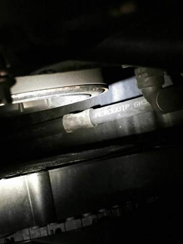

Hey zusammen.
Bin gerade in Italien und wollte Scheibenwasser auffüllen.
Da bemerkte ich an der Unterbodenverkleidung Feuchtigkeit, siehe Bild.
Habe alle Flüssigkeitsstände geprüft und sind auch okay.
Was kann das sein?
PS: im vorderen linken Radkasten sind leichte Flecken wir Spritzer zusehen...

Ab 1,4 bar Druck lässt der Kühlerverschluss Druck ab. Dabei kann natürlich auch etwas Wasser austreten.

Hm, bin bissl am Überlegen was ich tun soll.
Wie geschrieben, bin in Italien und muss am Samstag noch nach Verona und danach am Montag nach Hause. Insgesamt noch ca. 1.000 km.
Hoffe einfach mal das es nichts ist :)
Wenn Du Dir nicht sicher bist, das Geheimmenü freischalten und während der Fahrt die Wassertemperatur im Auge behalten.
Nach dem was Du geschildert hast glaube ich eigentlich nicht, dass Du ein Problem hast. Und falls doch, wirst Du das während der Fahrt feststellen wenn z.B. die Wassertemperatur nach oben rennt.

Danke, werde ich machen.
Meine beiden Thermostate sind 1,5 Jahre alt. Denen sollte nichts fehlen.

Hi.
Bin aus Italien zurück und der Wasserstand hat sich nicht verändert. Steht über Min. wie schon vorher.
Das bedeutet, dass beider Hitze ein wenig Wasser über den Verschluss nehme ich an, abgegeben worden ist.
