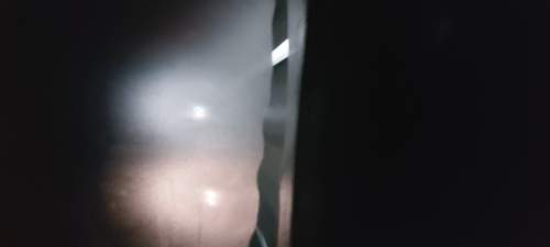

Mein Caddy ist Baujahr 2009 und ist dauerhaft im Freien abgestellt. Bislang optisch keinerlei Rost zu sehen. Seit 1 -2 Jahren beschlägt/friert jedoch in der kalten Jahreszeit die Frontscheibe von innen immer wieder. (Zur Info: Im Wageninneren sind keinerlei feuchten Gegenstände, die das Problem auslösen könnten. Caddy wird auch nur noch relativ wenig gefahren, d. h. keine übermäßig feuchte Fußmatte etc.)
Hat jemand vielleicht Erfahrungswerte, woran das liegen kann? Gibt es beim Caddy möglicherweise altersbedingt bestimmte Schwachstellen an der Karrosserie oder im Bodenbereich, wo Feuchtigkeit von außen eindringen und sich speziell an der Frontscheibe sammeln könnte?
