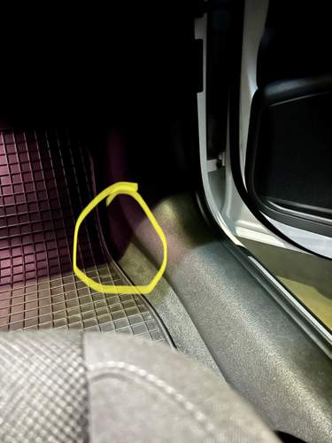

nach dem autowaschen bei dem saubermachen der einstiegsleisten habe ich gemerkt dass auf der fußmatte einige tropfen wasser sind...daher habe ich auch unter der fußmatte nach gesehen und der autoteppich wahr leicht feucht! Hatte schon wer so ein problem gehabt?Woher kann das wasser kommen? Habe eine vermutung dass die lautsprecher bzw. die türverkleidung undicht ist,
kann das der fall sein?? Auf dem unteren bild ist die stelle die feuch wahr markiert...wehre um jeden ratschlag dankbar, danek!!

Loch in der Karosse.
Hat das Auto ein Panoramadach?

Da auf der Seite auch die Innenraumluft ins Fahrzeug kommt könnte das Wasser von dort kommen.
Bei solchen Problem aber am besten einen Teil der Verkleidungen abbauen dass du gut siehst und von außen jemandem mit dem Gartenschlauch das Auto nass machen lassen.

hatte scho auch daran gedacht es so zu machen...ich will den nächsten regen abwarten ob es bei regen auch nass wird oder ist es nur beim waschen mit dem hochdruckreiniger der fall. Habe aber die lautsprecher im verdacht weil ich schon gelesen habe das es da undicht sien konnte.

bei regen wird definitiv nichts nass…also kommt das nur von hochdruckreiniger, so meine vermutung…
Schau mal ob die Wasserabläufe vor der Windschutzscheibe frei sind oder vielleicht von Laub verstopft. Ich weiß nicht welchen Weg das Wasser ansonsten beim A4 nimmt aber ich kenne das Problem von anderen Autos.

Ist der Wasserkasten unter der Abdeckung an der Spritzwand ebenfalls sauber und Abläufe frei?
