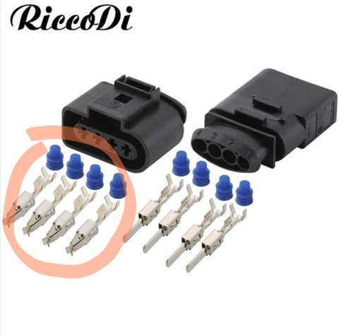

Um die 5 Adern mache ich mir keine Gedanken, da kann man ja alle farblich gut zuordnen. Aber wo hast die beiden dicken Adern vom Stellmotor hingeführt bzw angeschlossen? (Rot und braun)
Die haben ja bereits ne Art Steckverbindung.
Oder gibt's dafür spezielle Verbinder? siehe obiges Bild.
Vielen Dank
Edit:
Ich brauche offenbar die rot markierten Buchsen. Wie nennt man diese? Ich suche mal im www
Die rot markierten brauch ich offenbar

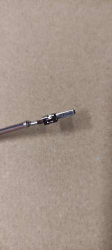

Ich habe nicht den kompletten Kabelbaum, sondern nur einzelne Adern fotografiert. Ein Beispiel für die Dünnen ohne Hülse und die beiden "dicken" mit Hülse.

Kann mir einer vielleicht kurz sagen, welchen weiblichen Stecker ich genau benötige? (Durchmesser bzw. Teilenummer)
Hatte gerade mit VW telefoniert. Die konnten oder wollten es mir nicht sagen. Sie meinten, ich möchte mal bitte drauf gucken und die Nummer durchgeben. Kann ich leider nicht, da ich derzeit knapp 250 km entfernt arbeite. Die Kabelbaum liegt zu Hause.
Ich wollte aber schonmal die 2 Stecker bestellen, so das ich die ggf. am Wochenende zu Hause habe.
Oder gibt es irgendwo einen Stecker, den ich nur noch nicht gefunden habe? Rudi schrieb etwas von: "Kupplung T17p" zwischen Stellmotor und STG.
Wo in etwa könnte diese stecken?
Normalerweise müsste ich dort doch nur das Kabel rausziehen und das neue reinstecken. ;)
LG vorab
Keiner eine Idee, wo ich die beiden Stromadern des Stellmotors unterbringen kann? Gibt es einen fertigen Stecker, an den ich ran gehen kann oder muss ich 2 weibliche Stecker an den alten Kabelbaum crimpen?
Müssen diese per Steckverbindung verbunden werden, oder kann ich auch hier Lötverbinder nehmen? Da ich die falsche Größe der weiblichen Stecker geliefert bekommen habe.
Anbei noch 3 Bilder
