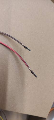

Bei mit war die Leitung/Stecker so sehr vergammelt, dass ich es bis zum Radkasten erneuert habe...
Ich habe ein neuen Stecker geholt. Nur waren die beiden Adern eben nicht all zu lang.
Zum Test habe ich die beiden Adern an der Kofferraumeinführung "abgegriffen".
Sicherungen habe ich auch ersetzt. 2 x 30A im Kofferraum A3 und A4 und vorn die Mini 5A A23..
Mein Kabelbaum bzw. die rote Ader ist eben bis zum Ultimo schwarz. Ich kann leider nicht in die Kabelzusammenführung gucken, wo der Beschleunigungssensor mit ins Kabel geht. Daher war ja meine Frage, ob die zusammengeführt werden. Kann ich mir nicht vorstellen. Ich denke, das die Adern alle einzeln bis zum Steuergerät gehen und dort dann die entsprechende Reaktion ausgelöst wird.

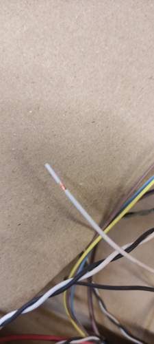

So. Habe jetzt festgestellt, das ich keine Rücksitzbank ausbauen muss. Das Seitenteil ließ sich soweit öffnen, das ich die Einführung vom Radkasten sehen und erreichen kann.
Habe jetzt mal das Isolierband abgemacht und genau dies gleiche Anzahl an Adern, wie am neuen Kabelbaum. Auch farblich passen die zueinander. Am alten war ein hellblaues Kabel und am neuen Kabelbaum ist es gräulich.
Meine Frage. Kann ich diesen alten Kabelbaum an der Gelb markierten Stelle dann trennen und mit Lötverbindern mit dem neuen verbinden?
Oder müssen die beiden vorgegrimpten dicken Adern der Stellmotoren irgendwohin geführt und gesteckt werden?
RudiS. Ich habe den besagten Artikel leider noch cht gefunden. Wenn du so nett warst und ggf ein Kapitel Posten könntest.
Den Stromablaufplan habe ich mir nicht für 90 Eur geholt. Zumal ich diesen wohl eh nicht lesen bzw Interpretieren könnte.
Daher beantwortet doch bitte die Frage, wie bzw wo ihr angelötet bzw gecrimpt habt. Und wo was gesteckt wurde.
Ist keine Bastellösung, da ich heute beide Kabelbäume neu bei VW für 220 Eur gekauft habe.
Würde ich ablängen und mit Lötverbindern
Müssen die gesteckt werden?
Rot Einführung / gelb würde ich anzapfen
Welche Seite vom Kabel wo ran kommt, kann ich auch nicht auf Anhieb sagen. Dazu müsste man man mal das Steuergerät sehen und dessen Anschlüsse. sowie und die Anschlüsse vom Motor. Gegen die Benutzung von Lötverbindern ist nix zu sagen. Sauberes Arbeiten und Schrumpfschlauch drüber. Gibt auch welche zum Quetschen. Dann aber die richtige Zange benutzen.

Welche Seite wohin kommt, ist eigentlich klar. Da meine Fotos die Enden für den Innenraum sind. Die anderen enden haben alle Stecker vor konfektioniert. Da muss man nix crimpen oder löten.
Nur ist der Kabelbaum nicht so lang, um auf die rechte Seite zum Steuergerät zu kommen.
Könnte aber sein, das es irgendwo im Kofferraum nen Stecker gibt. Von dem ich aber nix weiß. Daher meine Frage an all diejenigen, die es schon gewechselt haben, ob es am Ende eine Rolle spielt. Wo genau sie den Cut gemacht haben?
Oder ob das Steuergerät dann verrückt spielt, weil ggf irgendwelche Widerstände verändert sind, durch die neue Länge.
Ich habe den Cut im Innenraum gemacht, weil das Kabel schon sehr weit vergammelt war uns die neue Verbindung so geschützt ist.
Wenn die Leitung nun 30cm länger ist, ist das nicht schlimm.
